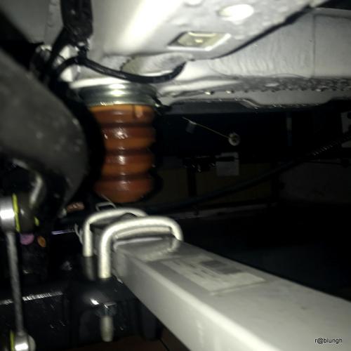

C'è un errore di fondo in tutte queste discussioni   quelli che chiamate tamponi  non sono assolutamente dei finecorsa ma parte integrante delle sospensioni  tant'è che sono differenti (anche se simili per forma e dimensioni) per ogni tipo di allestimento ....
se fossero dei finecorsa nell'attimo che andassero ad appoggiare (ad esempio in una buca avvallamento) il mezzo avrebbe un comportamento strano (probabilmente rimbalzerebbe come se fosse rigido)  cosa che con questo tipo di sospensioni non succede.
 in effetti sulle caratteristiche tecniche fiat dichiara:
sospensione ad assale rigido tubolare e molle a balestra paraboliche longitudinali, ammortizzatori telescopici, tamponi elastici laterali   se fossero dei semplici finecorsa non penso sarebbero citati

Inserito il 10/11/2018 alle: 23:10:45
In risposta al messaggio di nanonet del 10/11/2018 alle 16:01:34
Credo di essere arrivato alla convinzione che le balestre utilizzate sul Ducato camper sono piú robuste (o arcuate) di quelle utilizzate sul Ducato furgone, perchè non ho trovato assolutamente corrispondenza con le altezze.
Ecco un confronto con foto scattate da me, nonostante amo parabola, tv e lucine, quando scelgo un camper prima di tutto mi ci sdraio sotto per valutare lo chassis, sospensioni, impianti ecc, e dopo qualche ora in cui ho pulito il pavimento con i vestiti, passo alla cellula. Questa la balestra del mio (ex) Adria Compact SL da nuovo, Ducato X290 Light, lungo 660cm, passo 345, sbalzo 215, peso in ordine di marcia 2850kg. Non ho foto, ma con garage carico e mezzo sui 3400kg il tampone non era ancora a contatto (luce di circa 1.5cm) Questa è la foto di un furgonato Carado Vlow V600, Ducato X290 Light, lungo 599cm, passo 403cm, sbalzo 96cm, peso in ordine di marcia 2750kg. L'esempio è di un Carado perchè ho le foto, ma la stessa identica situazione l'ho vista personalmente su Hymercar Grand Canyon, Malibu 600 DB... e via discorrendo su altri analoghi furgonati su Ducato Light lungo 599 e peso analogo. Come potete vedere, il tampone è già a finecorsa. Purtroppo non ho avuto modo di guardare le balestre di furgonati su Ducato lungo 549cm o 499cm, ma in salone ho visto l'Hymercar Ayers Rock con le ruote belle schiacciate dentro ai parafanghi posteriori, per cui almeno sui furgonati 540 credo che siamo ugualmente sui tamponi. E parlo di mezzi nuovi in salone, quindi del tutti scarichi. Per contro, in salone, su tutti i Ducato allestiti camper classico (generalmente lunghi, passo 403cm e sbalzi... notevoli), ho sempre visto molta luce nei tamponi posteriori, per intenderci, tipo la foto dell'Adria che ho postato all'inizio. Questo è ció che ho visto, traete le vostre impressioni Per aggiungere argomento di confronto, un paio di giorni fa, nell'attesa del mio camper in officina per montare qualche accessorio, ho avuto tutto il tempo di gironzolare nel salone del mio conce (che notoriamente sui 4 piani espone... centinaia di mezzi), e divertirmi a togliermi qualche curiosità. Ad esempio riguardo alle altezze delle sospensioni anteriori delle varie tipologie di mezzi, metro alla mano, ecco qualche dato, che forse demolisce qualche consolidata convinzione. Ducato X290 camper profilato Light con ruote 16 Ducato X290 camper furgonato Light con ruote 16 Ducato X290 camper profilato Light con ruote 15 Ducato X290 camper furgonato Light con ruote 15 Come vedete, l'altezza da terra, presa in tutti dallo stesso punto della carrozzeria, è ovviamente differente, ma ad esempio, con le stesse ruote, in genere il Ducato furgonato è piú basso di circa 2/3cm rispetto al Ducato camper classico. Ecco che ad esempio il Ducato camper classico con le ruote da 15, dista da terra come il Ducato furgonato con le ruote da 16. Va da sè quindi che il tipo di Ducato piú alto da terra è l'allestimento camper classico con ruote da 16 (30.5cm). Mentre il piú basso è il Ducato furgone con le ruite da 15 (25.5cm). D'altronde se ci fate caso, i mezzi in circolazione hanno questo aspetto, ad esempio io ho sempre notato che i furgonati con ruote da 15 hanno davvero poca luce da terra. Poi è chiaro che una gomma puó essere piú o meno gonfia di un'altra, il battistrada piú o meno spesso, ma ho misurato... molti mezzi, a parte un furgonato Vlow (Unlimited Edition...) con sospensioni anteriori un pó piú alte della media (circa 1cm), il resto è nella media che ho riportato Solo per chiacchierare sia chiaro, non sono nato imparato, non intervengo inventando ipotesi, ma preferisco prima documentarmi, per poi riflettere Ciao
bell'analisi i furgonati sono piu bassi davanti rispetto ai profilati penso perchè  i profilati hanno sbalzo maggiore che alleggerisce l'avantreno
poi ci sono anche diversi tipi di balestre  questa è quella del mio nuovi Nevis 22 telaio light  poco carico (fermo in garage)
per ogni tipo di allestimento ....   se fossero dei finecorsa nell'attimo che andassero ad appoggiare (ad esempio in una buca avvallamento) il mezzo avrebbe un comportamento strano (probabilmente rimbalzerebbe come se fosse rigido)  cosa che con questo tipo di sospensioni non succede.  in effetti sulle caratteristiche tecniche fiat dichiara: sospensione ad assale rigido tubolare e molle a balestra paraboliche longitudinali, ammortizzatori telescopici, tamponi elastici laterali   se fossero dei semplici finecorsa non penso sarebbero citati
In pratica i "tamponi" così come concepiti fanno un po quello che fanno i soffietti, solo che invece di essere pieni di aria sono pieni di gomma.
