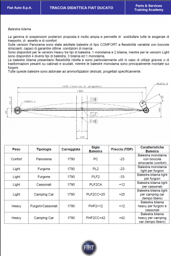

Sul Training Academy del Ducato 250 che si trova facilmente in rete a pag 107 è riportato questo. che forse aiuta a far luce sul perchè c'è questa differenza tra il tampone e le balestre dei vari allestimenti.

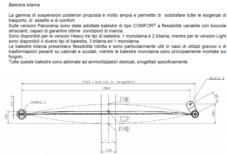

Inserito il 11/11/2018 alle: 15:48:01
ho diviso in 2 l'immagine perchè poco leggibile

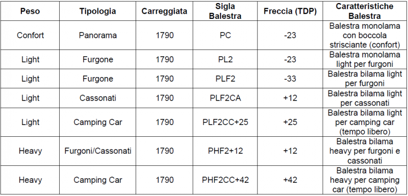

Inserito il 11/11/2018 alle: 15:52:08
Quello che si nota subito e la freccia, che nel caso dei furgonati è negativa, diversamente dagli altri che è positiva.

Inserito il 11/11/2018 alle: 16:13:19
In risposta al messaggio di adl53 del 11/11/2018 alle 15:45:08
Interessante, questo spiega tutto.
Conosco il documento, ma non ricordavo del paragrafo balestre. Va detto che il documento è dell'X250, quando le doppie balestre erano piú diffuse.
Con l'X290 la doppia balestra è utilizzata molto meno.
Comunque non credo che il concetto sia cambiato, per cui sembra evidente (leggendo i dati) che sui furgoni sia "normale" avere una balestra con freccia negativa (arcuata verso il basso), mentre sulle versioni camping car le balestre sono specifiche e con freccia positiva... ed anche di molto. Ecco spiegato allora il motivo per cui gli allestimenti camping car non sono mai sui tamponi, mentre i furgonati si.
Mi permetto di riallegare la pagina dei dati balestre perchè sulla tua si legge male
Per fare un esempio, il mio furgone Heavy 3500kg ha la balestra monolama, non è sui tamponi (almeno 3/4cm di luce) e la freccia è di certo positiva, ma non trovo riscontro nella lista. Probabilmente perchè come ho detto l'X290 ha introdotto nuove soluzioni per le sospensioni.
Questo vale anche per le balestre camping car, ora sempre mono, mentre il documento le cita sempre doppie
Ovviamente sempre per capire... se tra noi ci fosse uno dei progettisti del Ducato, sarebbe tutto piú semplice
Modificato da nanonet il 11/11/2018 alle 16:23:30

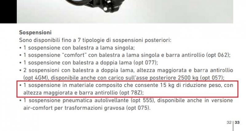

oltretutto adesso c'è anche In optional la balestra in materiale composito con barra antirollio e altezza maggiorata  come quelle del mio mezzo
