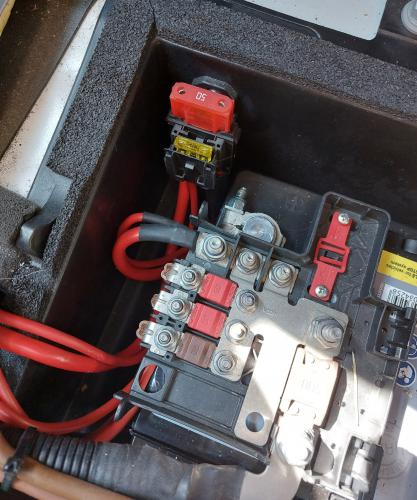

Trovato l'arcano per cui il pannello di controllo non vedeva la tensione della BM.
Si trattava del fusibile giallo da 20 A che vedete in alto nella foto
Sostituito quello, il pannello vede correttamente la BM. Anche connettendo alla 230 si vede la tensione in BM salire alla V di mantenimento

Il fusibile 50A invece sapete a cosa serve?
