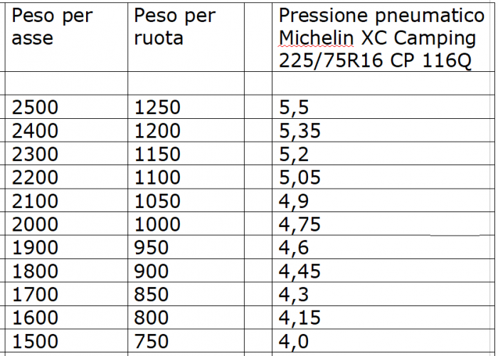

I 5,5 davanti e dietro sono assurdi, il costruttore mette quella pressione perchè serve alle Aglis Camping per non ovalizzarsi.
Però la pressiione va adeguata al peso, e ovviamente su un camper è molto piu concentrato dietro che davanti, quindi gia quello fa capire che dire 5,5 e 5,5 non ha nessun senso.
Quando avevo il Ducato Heavy, un amico con camper identico, parlò con tecnici Michelin e ebbe una regoletta per calcolare la giusta pressione dei pneumatici.
Allora avevo Michelin XC Camping 225/75R16 CP 116Q  e quindi penso che possa adattarsi anche alle nuove camping.
5,5 atm per carico massimo 1250 kg( Equivale ad avere 2500 kg sull'asse) ( valido sulle 16 pollici) poi a scendere, man mano di circa 0,3 atm, per ogni 100 kg per ruota ,o se si vuole 200 kg/asse in meno.
Da li avevo fatto anche una tabella:
come si vede, i 5,5 bar sono da usare solo se sulla ruota c'è 1250kg che è il massimo che puo sopportare (IC 116 = 1250kg)  e poi c' è scritto sul fianco della ruota (max press 80PSI @ max load 1250kg) o qualcosa del genere e c'è su tutti i pneumatici, o almeno credo. (80PSI = 5,5 bar circa)
Quindi il costruttore prescrive 5,5 su ogni ruota supponendo che su ogni ruota vengano caricati 1250kg, cioè peso totale 50q, diciamo che stanno dalla parte dei bottoni, tanto le ossa se le scassa poi chi guida, mica loro.
Con le pressioni come tenevo io, quei pneumatici hanno fatto 8 anni e 80milakm senza problemi...poi ho venduto il camper.

aggiungerei anche che forse occorrerebbe considerare anche il dato relativo alla velocità. Nel caso dei CP il codice velocità è Q, ossia 160 Km/h. La gomma gonfiata a 5.5 bar sopporta il carico massimo ammesso a quella
velocità mentre a velocità inferiori l'IC aumenterebbe. Ovvio che questo è un ragionamento estremamente teorico che il buon senso e la prudenza devono escluderlo dall'essere preso in considerazione in un contesto pratico però, a livello teorico, mi piacerebbe, sapere se potrebbe avere senso quanto enunciato.
A livello teorico è così, a livello pratico dovrebbe seguire la teoria ed infatti vedendo esempio le specifiche delle Continental VanContact 4Season 225/70 R15C leggo: 112/110R (1120 kg a 170 km/h a 4,5 bar) ma indicano anche 115N (1215 kg a 140 kmh/h a 4,75 bar).
Ci sono anche casi opposti ovvero diminuzione del carico però con aumento dell'indice di velocità.
12/11/2006 59127
Inserito il 30/06/2021 alle: 12:44:24
In risposta al messaggio di salvatore del 30/06/2021 alle 09:49:30
Per Roberto. negazionista? In che senso? Per Tommaso. Seguo sempre con interesse le questioni tecniche, ma a volte ho l' impressione che si esageri. Mi sembra ovvio che nessuno si mettera' a pesare ogni volta l' asse o la
singola ruota per adeguare la pressione Chi ha scritto il manuale del mio camper avra' fatto le sue valutazioni. Rilevo che dare alcune prescrizioni su un documento ufficiale, come e' un manuale di uso, significa anche assumersi delle responsabilita'. E, in caso di problemi, il primo riferimento sara' il manuale d' uso. Personalmente non farei variazioni sul tema.
In camper si ha sempre piu o meno la stessa roba, con poca variazione, quindi io hopesato il camper quando uscito dalla concessionaria, senza nulla, ne acquq ne bombole etc, come lo dano e era 1600kg ant e 1600kg post e poi lo ho pesato una volta fornito di cio che serve, serbatoi pieni e pronto per la partenza di un viaggione e è 1500kg ant e 2300-2400 post e quindi mai piu pesato, che tanto è sempre quello.
Certamente chi fa un manuale si prende dele responsabilità e deve scrivere le cose in maniera molto prudenziale per motivi legali, e proprio per questo le pressioni sono elevate, per stare nella estrema sicurezza anche se uno sul camper arrvasse a 50q.
Se vedi in ogni veicolo ci sono semre pressione a vuoto e pressione a pieno carico, ma nei camper no, perchè sanno che il pien arico cìè sempre se non addirittura ampiamente superato.
Oggi mi sento perso e eri anche, il camper è dal meccanico per manutenzioni preventive ma ...
