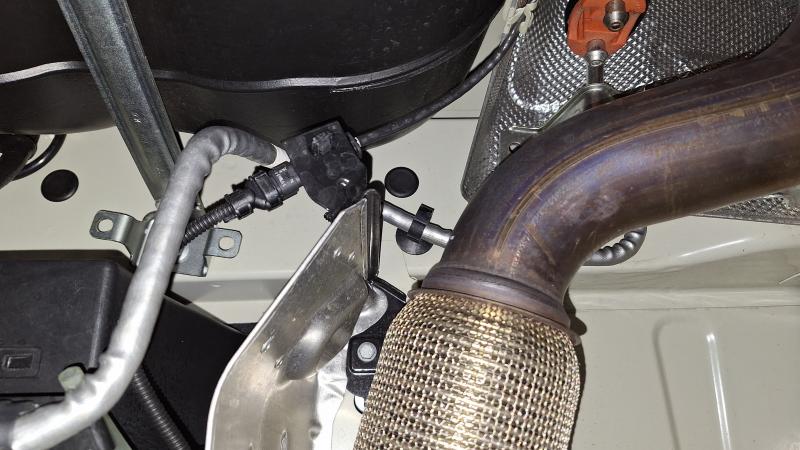

Ciao Faurio, nel mio (2020 con il 2,3 invece del tuo 2,2) i20241026_170643.jpg tubi gasolio e adblue escono dal pozzetto pompa carburante (tra i sedili ant.) e sono fissati sotto al vano batteria. Quelli in argento sono dell'adblue. Vittorio.

Non ho capito... intendi la linea gasolio?
Se sì:  il carburante viene aspirato all'interno del serbatoio dal modulo pompa/galleggiante (che è interno al serbatoio stesso e a cui si accede sollevando il rivestimento tra i sedili cabina). Dal modulo la tubazione esce (sotto i lamierati pavimento cabina) e passa esternamente sotto il contenitore della batteria motore e da lì entra da sotto nel vano motore.
La linea adblue è anch'essa esterna: dal serbatoio adblue (è in centro al veicolo, dietro al serbatoio gasolio) va ad affiancarsi sotto al contenitore batteria a quella gasolio.

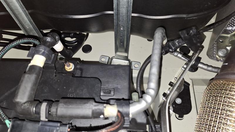

È l' AdBlue ad aver sicuramente20241026_170636.jpg necessità di riscaldamento, visto che a -11 congela. Infatti anche il Ducato ha un mini sistema di riscaldamento e la tubazione serbatoio-valvola-iniettore mi sembra abbia una (leggera) coibentazione. È quella in grigio. Senza contare che l'iniettore si trova sul  caldo DPF.

È l' AdBlue ad aver sicuramente necessità di riscaldamento, visto che a -11 congela. Infatti anche il Ducato ha un mini sistema di riscaldamento e la tubazione serbatoio-valvola-iniettore mi sembra abbia una (leggera) coibentazione. È quella in grigio. Senza contare che l'iniettore si trova sul  caldo DPF.
Vero che l ADBlue congela a -11°, infatti quando è molto freddo il motore si avvia ma non utilizza l ADBlue e incomincia a utilizzarlo solo una volta che è in temperatura e quindi l ADBlue di nuovo liquido e utilizzabile. Nel serbatoio ADBlue c'è un riscaldatore, mi sembra una serpentina del liquido di raffreddamento ma non ne ho certezza.
Nel serbatoio ADBlue c'è un riscaldatore, mi sembra una serpentina del liquido di raffreddamento ma non ne ho certezza. Parlo per lo Sprinter, ma penso sarà simile per tutti.
Nelle auto e veicoli commerciali leggeri, il riscaldamento viene fatto tramite resistenze, nei camion viene dal liquido refrigerante del motore
