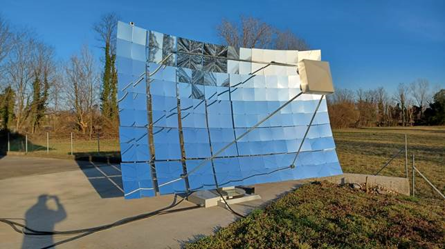

Rimani con la vecchia caldaia e metti in serie un nuovo sistema solare a concentrazione  STG/Q ora rettangolare e che è di 15 mq. ad inseguimento .Da mettere in giardino anche lontano da casa o sul tetto o una terrazza
come grande ombrellone . Risparmio circa 120-150 Kwt al giorno E una piscina calda tutto l'anno , se interna o da marzo ad ottobre se fuori. dopo cinque minuti che ha puntato il sole arriva acqua a oltre 80° in diretta ai termosifoni. e questa non si  ferma mai , mentre le caldaio vanno acceso/spento.
nella mia palazzina dove abito  non ho lo spazio per poter montare qualsiasi sistema alternativo di risparmio energetico ..
24/01/2008 10508
Inserito il 18/03/2022 alle: 15:15:55
In risposta al messaggio di Antips del 18/03/2022 alle 12:09:56
sicuro che ci sta su un tetto una bestia del genere?
Pesa solo 350 kg ed occupa a terra 1200x1200
Ne stiamo montando due su tetto in legno
di piccoli condomini di 8 appartamenti,
costruendo un traliccio fino al solaio.
La mia sul tetto è supportata da solo 8 tiranti da 16 mm
sporgenti attraverso il tetto e acqua e neve passano sotto
lo spazio restante alto circa 50 cm.
Fissata a due controppesi solo appoggiati al solaio
ed è li da 9 anni.

24/01/2008 10508
Inserito il 18/03/2022 alle: 19:13:41
In risposta al messaggio di errepi del 18/03/2022 alle 17:53:34
Scusa ma il tagliominimo x esigenze di una bifamiliare?? produce energia termica soltanto od anche elettricità? ? l installazione richiede permessi particolari? (Piattaforme in ca ,progetti edilizi,antisismica ecc  ecc)
Il piccolo è di 10,3 mq e produce minimo 7,5 Kwt
poi a sole pieno forse di più . e dipende se
a Bolzano-Ancona-Palermo (la resa è oltre il 90%)
Dalla foto immagina manchino gli specchi fino
ai tiranti(strali)
Si può avere anche con circa 2000Wp di fotovoltaico
accoppiato al termico.(pannelli Uflex da 380 o 460Wp cad.)
Mandami la tua mail e ti invio tutto quanto in allegato.
E finalmente arrivato un DL del 01-03-22 che dice espressamente
che si possono montare ovumque impianti FV o Termici
senza dover fare "nessuna" pratica (salvo che nei centri storici)
Allegherò anche quella copia del DL che entro 60gg deve essere
convertito in legge.
Modificato da franco49tn il 18/03/2022 alle 19:16:28

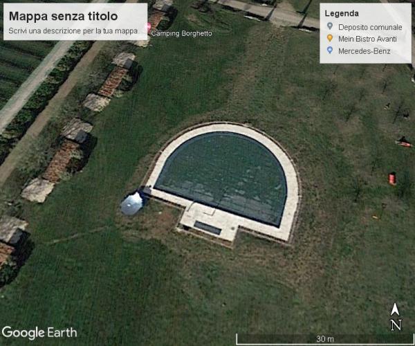

24/01/2008 10508
Inserito il 20/03/2022 alle: 19:50:39
In risposta al messaggio di pama del 19/03/2022 alle 15:04:04
Interessante anche se un tantino invadente, genera problemi di rifrazione negli occhi dei vicini? O possibilità di incendiare sterpaglie nei campi? Abito in una zona aperta ed esposta a vento da N/O può rappresentare un problema?
Essendo sempre in posizioni diverse alla fine non si nota
Nerssuna rifrazione ai vicini essendo tutto concentrato solo nel ricevitore
(da meno fastidio di una finestra o un parabrezza di una auto di passaggio)
E' un grande ombrellone e sotto si possono mettere sdraio o vetture parcheggiate
Il vento nessun problema avendo anemometro che la mette orizzontale (velocità vento tarabile a piacere )
Questa è quella alla piscina della Area sosta Visconti  di Borghetto   ,  su Google Earth
Presto ve ne sarà una seconda per dare acqua calda sanitaria alle varie casette
dei megacamper parcheggiati a lato.
