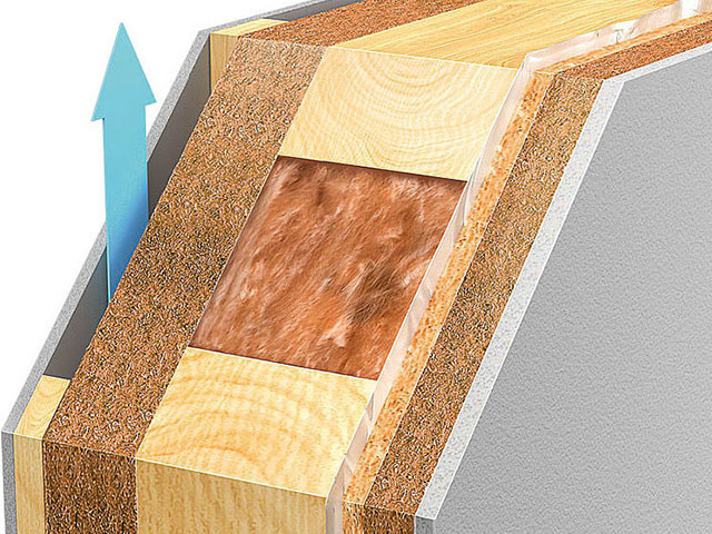

 Tore99  , mi vien da chiederti che senso avrebbe un cappotto in una casa in legno , sappiamo che il legno di per sè è un buon isolante termico tra l'altro assorbe l'umidità interna mandandola verso l'esterno , un cappotto su una casa in legno oltre che rovinarne totalmente tutta l'estetica e bellezza esterna il suo costo non sarà mai ammortizzato , dai diciamola fino in fondo che se piace una casa in legno lo stesso legno dovrebbe essere tutto visibile anche esternamente , diversamente andrei di casa in muratura , gusto strettamente soggettivo
mario
Tore99
Tore99
10/04/2005 11026
Inserito il 22/04/2021 alle: 19:02:33
In risposta al messaggio di ecostar del 22/04/2021 alle 18:53:16
su una casa in legno oltre che rovinarne totalmente tutta l'estetica e bellezza esterna il suo costo non sarà mai ammortizzato , dai diciamola fino in fondo che se piace una casa in legno lo stesso legno dovrebbe essere tutto visibile anche esternamente , diversamente andrei di casa in muratura , gusto strettamente soggettivo  mario
Pienamente d'accordo. Ma questo è tipico della cultura italiana. Uno scandinavo, un americano o un russo la potrebbero pensare diversamente.
P.S. che c'entra il cappotto?

Pienamente d'accordo. Ma questo è tipico della cultura italiana. Uno scandinavo, un americano o un russo la potrebbero pensare diversamente. P.S. che c'entra il cappotto?
guarda che non mi riferivo al cappotto come vestiario ma un cappotto esterno per costruzioni , su quelle case prefabbricate in legno (scritto da tè) che hai postato se fossero realmente concepite e strutturate in legno come credi abbiano nascosto lo stesso legno esterno ? e per quale motivo ?

guarda che non mi riferivo al cappotto come vestiario ma un cappotto esterno per costruzioni , su quelle case prefabbricate in legno (scritto da tè) che hai postato se fossero realmente concepite e strutturate in legno come credi abbiano nascosto lo stesso legno esterno ? e per quale motivo ?  mario
Cappotto? Che c'entra? Non è che quelle case sono delle baite di tronchi di abete grezzo a cui qualche buontempone ha voluto appiccicare un cappotto intorno rovinando la vista ad Heidi. Sarebbe un po' limitativo. Sono pareti modulari prefabbricate (nel senso che vengono costruite in fabbrica e assemblate in loco) con materiali e tecniche di costruzione allo stato dell'arte.
Le stesse ditte di sopra, con le stesse tecniche costruttive fanno anche questo:
Se sei di Vipiteno sceglierai la baita con legno a vista (probabilmente come diceva Dani, magari saresti pure obbligato), se abiti in periferia a Roma immagino che sceglieresti le ville con "il cappotto". Se poi non concepisci l'idea di vivere in una casa con le pareti "multistrato" di legno-sughero-legno-cartongesso-legno di 40 centimetri e per furore ideologico preferisci il buon vecchio mattone è un'altra storia.
