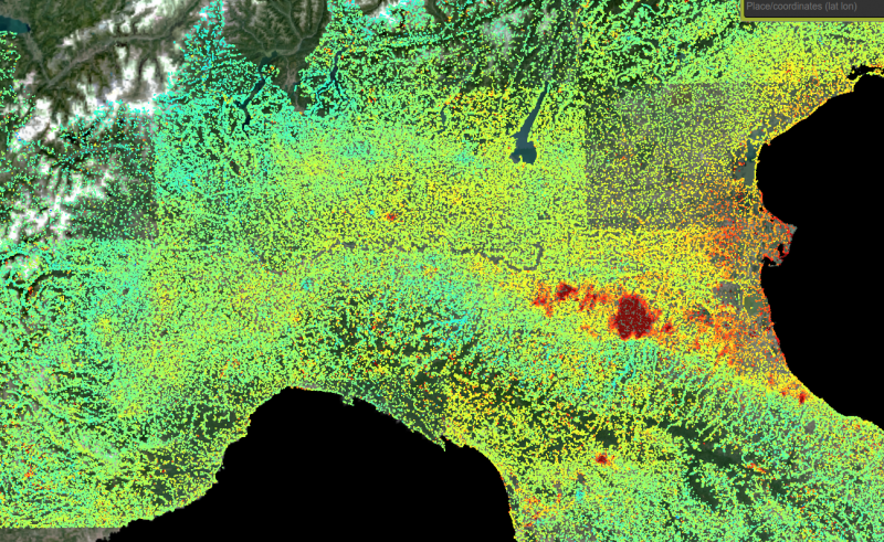

Se mi permette metto un dato tecnico preso da
https://egms.land.copernicus.eu/
Questi sono i dati di spostamento verticali annuali attraverso un interferometro posto su dei satelliti che passano regolarmente sulla nostra testa. Il funzionamento esatto della cosa richiederebbe un pistolotto di un'oretta, sappiate che i punti rossi vanno in assoluto in giù di più di 10 mm anno, quelli blu verso l'alto, gli altri colori stanno a metà.
Il fenomeno è legato alla "subduzione" della placca europea sotto quella africana
In pratica, la pianura padana continua naturalmente a sprofondare, e perché esiste e non c'è il mare ? Il mare era a Torino solo 3 milioni di anni fa, esisteva già l'homo abilis, e il colmamento della pianura padana è dovuto alla disgregazione delle alpi (=frane) e al trasporto dei sedimenti da parte dei fiumi, che ne rilasciano una grande quantità ad ogni evento alluvionale ovviamente cambiando ogni volta il loro corso per riempire una zona nuova; tutti questi sono fenomeni naturalissimi che avvengono con regolarità.
L'uomo ha arginato i fiumi impedendo di fatto questo fenomeno, in maniera tale che ogni anno il fiume è più in alto e tutte le città sono più in basso, e ogni anno che passa l'effetto di una alluvione è di conseguenza più devastante (evidente, per il maggiore dislivello fiume pianura). Non è che il fiume mal mantenuto impropriamente allaga e riempie le città, sono le città che sono costruite dove il fiume DEVE allagare e sedimentare. UN FIUME QUANDO ALLUVIONA FA IL SUO NATURALISSIMO LAVORO. Ora, non sono un pazzo, non penso di spostare le città o togliere gli argini, ma se si comincia a ragionare sul fatto che è una situazione da gestire ma di per se errata e quello che accade è normale, almeno evitiamo di dire sciocchezze.
Togliere i sedimenti, ovvero  disalveare non da un effetto benefico a prescindere, questo lo dice solo chi non ha idea di cosa significa. Spesso e volentieri è una operazione che crea solo più danni, innesca erosioni ancora maggiori a monte e fa in maniera che a valle arrivi ancora più sedimento creando distruzione e morte. Io tutti gli ultimi eventi che ho visto, l'ultimo questa settimana, sono di tipo erosivo, per cui il materiale è stato portato via, non ha ostacolato nulla, ed eventuale materiale in alveo al limite ha contribuito a smorzare e rallentare il flusso diminuendo l'entità del fenomeno. Ci sono casi in cui conviene disalveare, sono casi limitati valutati da tecnici e per quello comunque si spendono ogni anno cifre colossali. Si, cifre colossali di nostre tasse.
Infine, la vegetazione contribuisce a rallentare la capacità erosiva dei corsi d'acqua, ha uno scopo preciso idraulico; la maggior parte del flottante deriva da frane e zone esterne all'alveo; esistono precise regolamentazioni sul trattamento della vegetazione in alveo e ripariale che prescindono TOTALMENTE dalle nutrie. Peraltro in pianura padana se tolgo la vegetazione  ricresce in poche settimane, un lavoro pressoché inutile. Quindi, tolgo la vegetazione e non finisco di toglierla che ricresce, faccio un buco in un fiume togliendo sedimento e quello torna con gli interessi alla prima pioggia, non è il caso di pensare che esiste una scienza chiamata ingegneria idraulica per la quale si studia per anni a cui riferirsi prima di dire, pensare queste cose ?

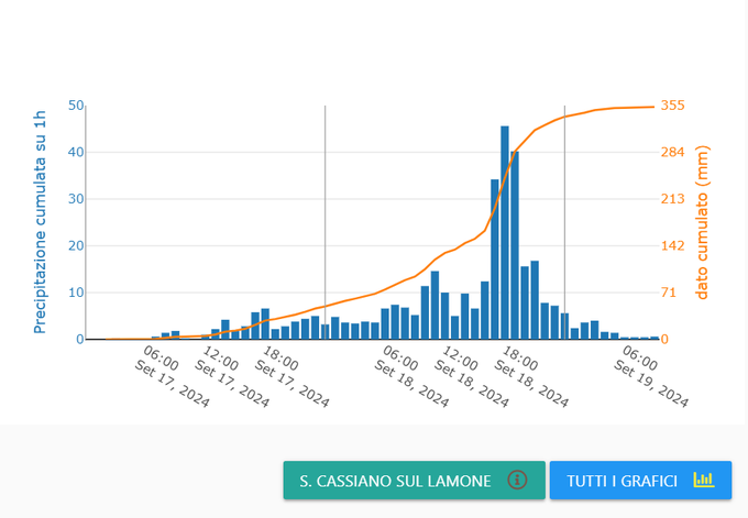

A San Cassiano sul Lamone sono caduti oltre 350  mm di pioggia in 48 ore
A Trebbio oltre 300 mm
A Casola Valsenio 320 mm.
Sono volumi di pioggia non sostenibili per il reticolo fluviale dell'alta Romagna che è medio-piccolo
Daniele1967, se ho capito bene, credo possa confermare
Lasciamo perdere per un momento castori,, canne, pulizia dei fiumi, argini ecc. ecc. ecc.
Proviamo a fare qualche altra considerazione:
1. non è tanto la quantità di pioggia, ma in quanto tempo cade
2. ci sono territori più vulnerabili di altri a parità di evento;
Fini qui spero tutti d’accordo
