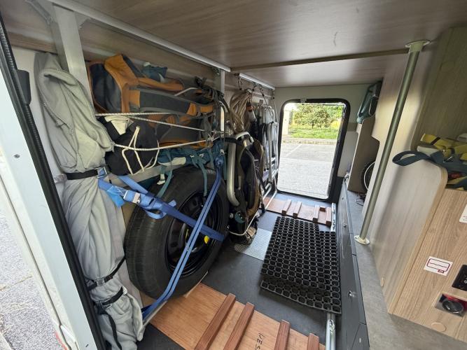

Oggi ho spostato, in garage, il ruotino di scorta dal centro a destra, e sono 25.5 kg tra ruota e struttura di fissaggio, il carrello del cane che pesa 16 kg da sinistra al centro e le sedie che pesano 3 kg circa da destra a sinistra

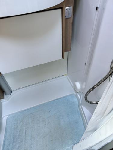

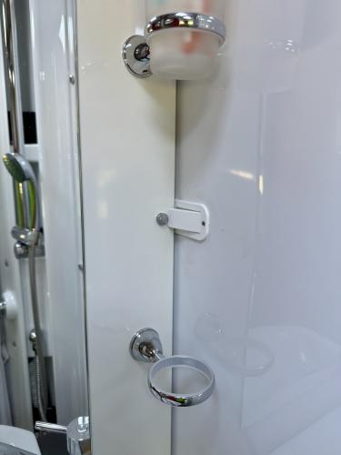

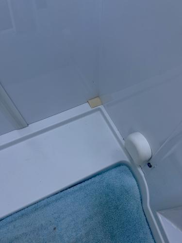

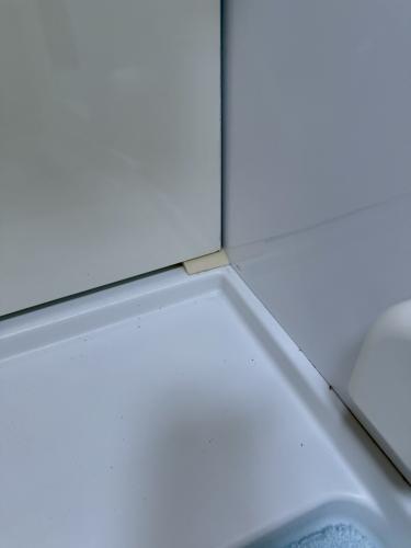

Ho anche ripristinato la leva di bloccaggio della parete rotante del bagno. Il concessionario mi ha mandato una leva nuova ed un cappuccio coprivite. In questo modo, anche se la parete viene spinta verso la posizione "doccia" ,  la leva non può aprirsi.
Ho anche aggiunto un cuneo con parte piana sotto lo spigolo esterno della parete stessa con lo scopo di sostenerla durante l'utilizzo in posizione bagno. La parete si appoggia quasi senza peso sul tassello di plastica, non viene spinta in alto, ma in caso riceva, specialmente in viaggio, una spinta verso il basso, lo sforzo non si scarica solo sull'asse di rotazione, ma anche sul tassello che è fissato con del nastro biadesivo.
Si intravede a destra in basso

Nel camper attuale le colonnette sono le stesse e lo puoi constatare qui:
in seconda pagina la sequenza dello smontaggio ruota originale e montaggio del ruotino per il quale ho utilizzato le stesse colonnette.
Ma anche nel precedente motorhome su Ducato 2018, quindi sempre X290, avevo la ruota di scorta in acciaio ed anche in quel caso le colonnette erano le stesse, come puoi constatare dalle foto che seguono:
Il camper era questo e monta i cerchi in lega.
La ruota di scorta, in acciaio, è collocata sotto il pianale
Avvolta con film di PE per evitare che si sporcasse troppo, ma il cerchio è in acciaio.
Questo il mozzo
Questa la colonnetta del cerchio originale in lega, utilizzata per montare il cerchio in acciaio.
e questa la ruota di scorta montata sul mozzo usando le stesse colonnette.
Prima di farlo chiesi in concessionario esisteva un ricambio colonnetta per il cerchio in ferro e mi dissero che era la stessa che si usa per il cerchio in lega.
Quindi, pur concordando che verificare la compatibilità è cosa buona e giusta, nel Ducato oggetto di questo topic (X290 light 5 x 118) le colonnette che si usano per i cerchi in lega vanno bene anche per il cerchio in ferro e per "questo" ruotino.

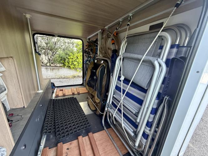

Nel mio, spero non vano, tentativo di riequilibrare i pesi del lato sinistro con quelli del lato destro, ho spostato il cestello portabottiglie, che in origine avevo fissato sotto la panchetta della dinette che si trova esattamente dietro il sedile del conducente, sul lato destro, parzialmente all'interno del doppio pavimento. Il cestello con 6 bottiglie piene pesa circa 12 Kg.
Nella nuova posizione è accessibile anche dal porta-scarpe la cui apertura è immediatamente a sinistra della porta di accesso alla cellula. Questa zona è accessibile anche dall'esterno attraverso una porta situata subito dietro la porta del passeggero.
La porta di accesso dall'esterno.
e l'accesso dalla parte interna
Il gavoncino con la parte centrale asportabile che, comunque, divide il pavimento dal suo sottofondo fino al doppio pavimento.
Normalmente nella parte superiore mettiamo 2 paia di ciabatte/scarpe, non di più. Le altre le mettiamo nel garage.
Nella parte inferiore invece ci sono le cose stivate nel doppio pavimento, nel nostro caso gli ombrelli e parti del tavolo da esterno.
Se si toglie la botola di separazione si ottiene un unico vano ad altezza maggiore;
Ho quindi tagliato un pannello di più o meno pari spessore rispetto all'originale, e l'ho posizionato al suo posto, ripristinando parzialmente la base della scarpiera.
Ma in questo modo ci sta anche il cestello portabottiglie;
..e le bottiglie. I pezzo di spugna ha il duplice scopo di assorbire piccole perdite di acqua, ma soprattutto di evitare il micro-movimento delle bottiglie e lo "scampanellio" conseguente.
La superficie restante permette comunque di ospitare 2 paia di ciabatte/scarpe senza interferire nella funzionalità del cestello.
Il prelevamento delle bottiglie non è comodissimo, ma non lo era neanche nella posizione precedente. Per noi va abbastanza bene così, considerando che normalmente altre 2 bottiglie vanno in frigorifero ed è da quelle che attingiamo quando dobbiamo bere.
