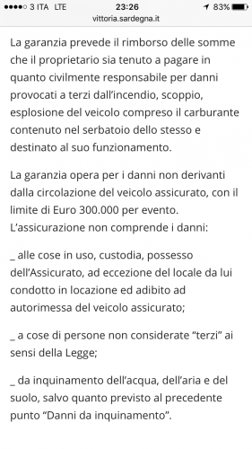

io nel mio pacchetto rca New della vittoria ho questa dicitura...
Salutiamo

Ottimo, questo è davvero utile.
Adesso mi devo guardare la mia wink

preciso chè la copertura incendio copre solo danni per incendio con fiamma e quella per lo scoppio solo per scoppio serbatoi carburanti , in questo caso il danno non è stato causato ne da scoppio ne da incendio ma ben altro che non c'entra nulla con scoppio e incendio , purtroppo non credo esista copertura per tale danno causato se non con particolarissime polizze e temo che il proprietario del mezzo A dovrà pagare di tasca sua , se poi venisse rimborsato ben venga
comunque stento a credere che la sparata del terminale esterno sia stato causato da una stufa combi perchè è impossibile che avvenga a meno che sia stata manomessa e se volete vi spiego anche il perchè , la sparata del camino può avvenire solo sulle classiche stufe con tiraggio bilanciato naturale tipo le C3000 e similari con scarico a tetto
che non c'entra nulla con scoppio e incendio , purtroppo non credo esista copertura per tale danno causato se non con particolarissime polizze e temo che il proprietario del mezzo A dovrà pagare di tasca sua , se poi venisse rimborsato ben venga  comunque stento a credere che la sparata del terminale esterno sia stato causato da una stufa combi perchè è impossibile che avvenga a meno che sia stata manomessa e se volete vi spiego anche il perchè , la sparata del camino può avvenire solo sulle classiche stufe con tiraggio bilanciato naturale tipo le C3000 e similari con scarico a tetto  mario
Vorrei sapere si...
Ad ogni modo per esmpio nel caso della mia polizza (la foto pubblicata sopra) viene citato il caso di: incendio, scoppio, esplosione del veicolo compreso il carburante contenuto nello stesso ecc ecc
quindi da ignorante direi che sono specificati 3 ipotesi di disastro ben distinte, fermorestando che si parla di polizze specifiche per camper e comunque scoppiata una stufa se poi grazie a dio ha fatto solo un botto esterno che differenza fa? Doveva perforza essere un disastro per potersi avvalere dei tale clausola?

Vorrei sapere si...  Ad ogni modo per esmpio nel caso della mia polizza (la foto pubblicata sopra) viene citato il caso di: incendio, scoppio, esplosione del veicolo compreso il carburante contenuto nello stesso ecc ecc
un inizio di incendio con solo fumo senza fiamme secondo tè sarebbe un incendio ? , uno scoppio ma di cosa ? , potrebbe anche essere lo scoppio di uno pneumatico trascurato o quant'altro , idem anche per qualsiasi utilizzo a gas qualunque esso sia escluso bombola , comunque nel caso in discussione la stufa non è scoppiata ma a creato un botto per negligenza di utilizzo o manomissione , ti auguro di non capitarci mai dentro perchè potresti avere amare sorprese , ripeto e ribadisco che quella stufa non è scoppiata e sono certo che è ancora al suo posto integra con la sola mancanza del terminale esterno , riflettici e capirai da solo dove sono nascosti vari appigli a loro favore
visto che vuoi saperla fino in fondo dovresti spiegarmi come una stufa combi possa creare quel botto causa camera di combustione satura di gas con espulsione del terminale laterale esterno e spiegarmi come avviene il prelavaggio della camera di combustione prima della partenza del bruciatore , dopo queste spiegazioni potremmo pacificamente continuare ma non cascare dal mondo delle nuvole dicendomi che non sei un tecnico di stufe fidandoti al 100 % della tua polizza , controlla anche se la tua polizza di copertura prevede una voce specifica inerente alla bombola o serbatoio gpl poi eventualmente ne discuteremo
