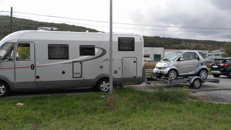

Ho trainato e traino tutt'ora rimorchi con il mio camper e debbo dire di non aver nessun problema, tranne quello del parcheggio del rimorchio quando vado in area di sosta. Infatti a volte non so dove metterlo.
Ho trainato rimorchi per imbarcazioni, con barca a vela e gommone sopra; rimorchi per trasporto auto, con la mia Smart sopra, senza nessun problema.
Certo, quando si sorpassa è necessario tener conto della lunghezza del rimorchio. Considerano la lunghezza del camper, se traino la mia barca posso arrivare ad una lunghezza di quasi quindici metri.
Anche la riduzione di prestazioni data dal rimorchio è relativa ed in pratica si sente solo in salita. Una telecamera posta in alto può essere utile per controllare in ogni momento la situazione e la posizione del rimorchio che in genere non si vede dai retrovisori, a causa della minor larghezza rispetto alla motrice.
Aggiungo un'immagina, tanto per dimostrare.
