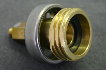

volevo sapere se i distributori hanno gli adattatori gpl per i serbatoi italiani grazie a tutti

io ho trovato il raccordo solamente nei distributori nei pressi del confine italiano (austria). In germmania nemmeno a parlarne anche perchè i distributori sono self service anche quelli del gas.

per la germania ci vuole l'adattatore ACME. Ha una specie di grosso filetto sul bordo, mentre dove si attacca ha un filetto M10 che si può avvitare all'interno dell'attacco Italiano (DISH) che ha appunto un filetto M10. Sulla sinistra l'attacco DISH (quello Italiano) e a destra l'adattatore ACME qui si vede l'ACME avvitato al centro del DISH. Se invece come nelle auto nuove il DISH si monta solo al momento del rifornimento, basta montare l'ACME al posto del DISH

> Ci sono stato l'anno scorso ed ho motore b/Gpl. Li trovi nei distributori, di ogi specie e forma. Anche se selfservice vai alla cassa e te li forniscono.

Ciao, ho l'auto a GPL e quando vado in Germania non ci sono problemi. Basta chiedere alla cassa prima di fare il rifornimento. Ne hanno di tutti i tipi. Fra l'altro usano attacchi diversi in diverse zone della Germania. Buon viaggio
