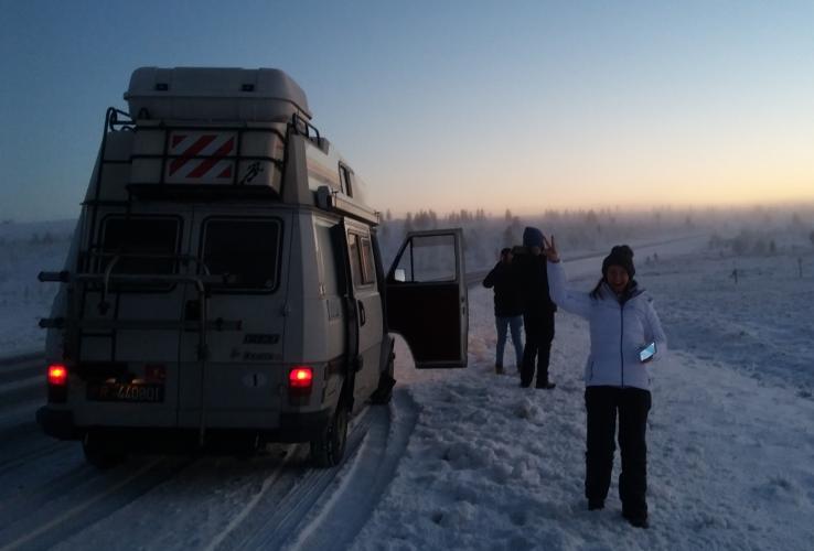

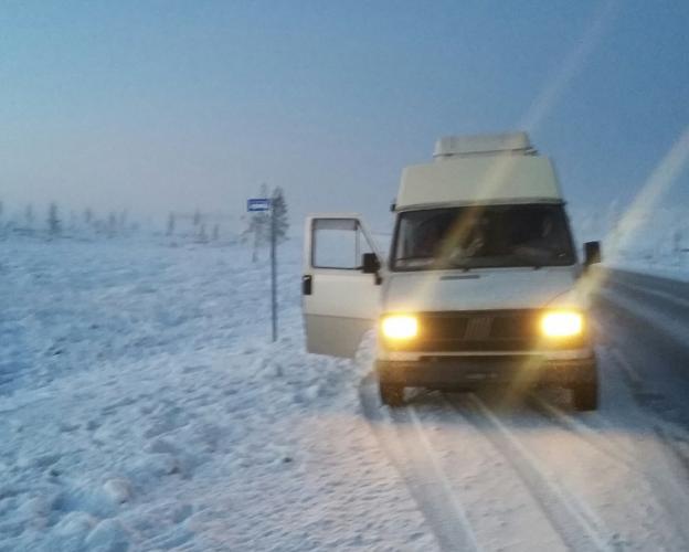

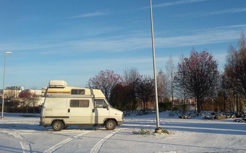

evvai! i problemi di internet si sono finalmente risolti e io posso scrivere due righe su questa avventura! insomma! c'è da dire che di fortuna ne ho avuta! la stufa si è sì rotta, ma in presenza di cruiser- mcgyver che ne sa a pacchi di tutti i trucchi! guardarlo smanettare mi ha sicuramente inspirato un sacco, tanto che per esempio quando la gelata da -19 che mi aspettava appena passata rovaniemi mi ha congelato i tubi dei tergicristalli ( beh sì, avevo tirato a finire il vecchio detergente non adatto all' inverno visto che mr.poo era pieno pieno) mi sono rimboccata le maniche e ho staccato tutto ieri, ho messo la tanica congelata nel bagno sotto la doccia  insiene al tubo e oggi ho rimontato tutto soddisfatta perchè col nuovo detergente da - 70 tutto funziona di nuovo e i vetri sono lindi...la faccia della mia compagna di stanza appena si è ritrovata la tanica unta  econgelata nel bagno era senza prezzo! sempre grazie a cruiser e i suoi consigli ho evitato di congelare lo scaldabagno che nemmeno sapevo fosse pieno e svuotato con cura tutto l'impianto idrico! mr.poo da questo lato dovrebbe essere a posto! comunque passato il confine finlandese è incredibile come sembra di entrare sempre più in un freezer...da Rovaniemi in poi il viaggio è stato peso ma bellissimo, il sole è tramontato alle 16 30 circa e mi mancavano ancora 3 ore di strada, mr.poo con i suoi flebili fari che fa gli 80 su sta lastra di ghiaccio mentre dall' altro lato arrivano sti tir con gli abbaglianti led ai 100 sparati che ogni volta che ci passano affianco ci coprono di brina e ci fanno vaccillare...wow! gli hankook W6 credo che siano ottimi pneumatici invernali per ora!
altra cosa che credo di essermi resa conto che è fondamentale in lapponia è il Webasto! purtroppo non l'ho installato per questioni economiche ma sarebbe stato il massimo un Thermo-Top se non ricordo male il nome.
il primo giorno Mr.Poo era morto...completamente ibernato! ho faticato ad aprire le portiere e persino la frizione era dura..tutto! il pavimento dentro ghiacciato e la batteria ovviamente morta! l' ho smontata e l'ho messa in camera a caricare e dopo qualche ora sono riuscita a farlo partire ma a fatica..il motore era congelato! se avessi avuto un webasto o un sistema di riscaldamento si sarebbe evitato credo! inoltre il tipo che mi ha aiutato con i cavi di emergenza mi ha fatto un sacco di terrorismo dicendo che Mr.Poo qui non sopravviverà perchè è troppo freddo e se continuo a insistere a voler accendere il motore con queste gelate gli rovinerò i pistoni...non lo so se sia vero forse a -20 o-30 o più sì...ma oggi che invece è tornata l'estate con picchi di -5 e la batteria calda e carica, Mr.Poo è partito al primo colpo con un ruggito fiero e pulito senza grumi di catarro e fatica! voi che ne pensate? sarei curiosa di qualche vostra opinione sulla cosawink!
intanto domani farò un giro di officine per vedere quanto e cosa si può fare qui al riguardo...esiste anche un motorino diverso dal webasto da quello che ho capito, che forse si può installare anche su un vecchio furgo anni ottanta, qui in finlandia ce l'hanno tutti e consente al motore di essere collegato a delle colonnine che mantengono la batteria carica e da quello che diceva sto tipo anche il motore a una temperatura non da suicidio...mah! vediamo domani se sto miracolo è possibile e a che prezzo!
grazie ancora a tutti per i preziosi consigli di cui ho fatto stra tesoro come vedete, allego qualche foto di bellissimo nulla lappone se ci riescolaugh

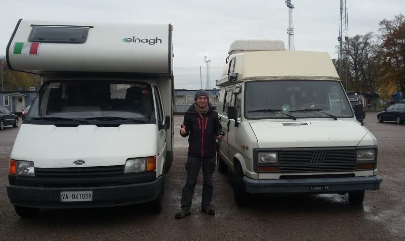

appena prima di Rovaniemi
L'ibernazione del giorno dopo a ritorno da Ivalo con i miei nuovi colleghi
pezzi di foresta lappone al primo giorno di sole, yayy!

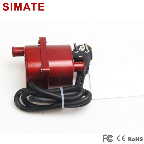

Su quel motore, la Fiat montava, per alcune applicazioni, delle "scaldiglie". Si sostituivano i tappi del basamento con questi che avevano una resistenza con presa esterna.
Li usavano soprattutto in AIFO per la preparazione di motori per usi speciali. Se trovi qualche officina Fiat o Iveco potresti provare a sentire loro.

Grazie! infatti, mi hanno parlato proprio di questa storia con la 220! secondo me quello che dici tu simil scaldabagno miniaturizzato, comunque ne saprò meglio nei prossimi giorni ma anch'io credo non costino quanto un Web
e sopratutto lo spero se no Mr.Poo dovrà fare l' igloo per almeno due mesi mi sa...andrò a spaccare i maroni di tutti i meccanici finlandesi del nord..!
Potrebbe essere una cosa del genere, montaggio molto semplice e a costo molto contenuto, ti servirà sempre un collegamento elettrico per farle funzionare.
-font-b-Auto-b-font-liquido-di-raffreddamento-riscaldatore-240-V-Riscaldamento-Del-Motore-1000(1).jpg
