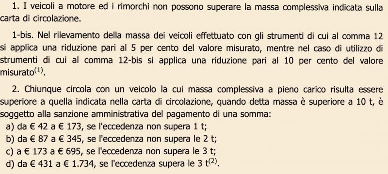

Mi sembra l'interpretazione più corretta. Il concetto è che qualsiasi strumento ha tolleranze nella misurazione fatta. Vale per il metro, per il calibro e anche per la bilancia. La tolleranza non è espressa sul limite (come avviene per le velocità) ma contempla l'errore che ogni strumento di misura può avere.
Molti, moltissimi anni fa acquistai, per l'azienda per la quale lavoravo allora, una pesa a bilico da 400 q.li di portata. L'errore indicato come "tolleranza" era del 10% che è un'enormità, se ci si pensa. Su 400 q.li sono 4000 Kg... noi la usavamo per pesare le barre metalliche che poi finivano nei nostri torni. Però quello è l'errore compatibile rispetto ad un'ipotetico peso campione da usare come master primario. In realtà la pesa funzionava per differenza, si pesa il camion all'arrivo, si scaricano i fasci di barre e poi si pesa nuovamente il camion scarico A quel punto l'errore ovviamente si riduce perchè la tolleranza del 10% era legata al fatto che si contemplavano temperature invernali ed estive, e tutta una serie di variabili legate anche all'appoggio del veicolo. La pesa era meccanica, l'azzeramento era molto macchinoso e quindi, di fatto, non si faceva se non in occasione della taratura annuale. I camion arrivavano con la pesatura fatta all'uscita dallo stabilimento di produzione o distribuzione, e le differenze non erano mai enormi, ma nell'ordine dei 100 kg sui 100 q.li scaricati, magari si, quindi l'1%
Evidentemente la scelta del 5% è per mettersi al riparo da eventuali ricorsi per sanzione non corretta.
Su questa tolleranza, però, non possiamo contarci, per nulla secondo me, perchè magari, anche la pesa dove noi abbiamo pesato il nostro camper, indica il 2-3% in meno del peso reale e ci siamo già "giocati" metà della tolleranza disponibile per la differenza di lettura degli strumenti.
Al minuto 3,12 compare una tabella relativa alle sanzioni:
Interessante notare che si fa un distinguo sul tipo di strumento adoperato per rilevare il peso. Art. 1-bis si arriva fino al 10% di riduzione del valore rilevato
