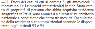

Inserito il 07/08/2026 alle: 00:00:00
Matti724 ha scritto:
Ero residente in Germania e iscritto AIRE quando ho acquistato il veicolo.
Da fine maggio 2026 sono rientrato in Italia e ho ripreso la residenza italiana.
Sono intestatario su Teil I e II.
La tua situazione e' contemplata nel primo comma dell'art. 93-bis cds:
Fino alla fine del corrente mese di agosto puoi circolare sulle strade italiane con il tuo veicolo targato tedesco, nonostante tu abbia gia' riacquisito la residenza in Italia.
Ma entro fine mese devi procedere alla reimmatricolazione con targa italiana.
Condivido gran parte delle indicazioni che Massimo2020 ti ha gia' fornito, ma escluderei del tutto la parte fiscale.
La norma da me sopra riportata riguarda tutti coloro che trasferiscono la loro residenza dall'estero in Italia, a prescindere dalla cittadinanza.
Le incombenze fiscali riguardano soltanto il cittadino italiano che, residente in Italia, acquista un veicolo in altro Stato UE. A mio avviso.
Dal momento che il veicolo e' classificato in cat. M1 e che il controllo tecnico periodico non e' scaduto, l'immatricolazione avviene per via amministrativa senza alcuna necessita' di sottoporre il veicolo stesso a visita e prova.
La difficolta' procedurale riguarda sostanzialmente la traduzione asseverata di tutte le parti del Zulassungsbescheinigungen a testo libero.
Secondo l’art. 33 del DPR 445/2000, agli atti e ai documenti formati all’estero, e da valere nello Stato italiano, "deve essere allegata una traduzione in lingua italiana certificata conforme al testo straniero dalla competente rappresentanza diplomatica o consolare, ovvero da un traduttore ufficiale.”
In mancanza di un albo dei "traduttori ufficiali" nell'ordinamento italiano, riveste la qualifica di “traduttore ufficiale” qualunque soggetto che ufficializzi la propria traduzione prestando apposito giuramento davanti al cancelliere giudiziario nel rispetto della procedura prevista nell’art. 5 del RD 1366/1922 (norma recente, sic!).
A meno di conservare buoni rapporti con qualche esponente del consolato italiano con giurisdizione sulla localita' tedesca dove hai avuto residenza, non e' agevole il "far-da-solo" nell'immatricolazione in Italia del tuo veicolo, per cui condivido anche il suggerimento di rivolgerti ad uno STA competente, ad esempio quelli del circuito SERMETRA.
Mi raccomando di evidenziare che tu non chiedi di nazionalizzare un veicolo acquistato all'estero ma piuttosto di immatricolarlo in Italia a seguito dei tuo trasferimento di residenza.
Se puoi, tieni il forum aggiornato sugli sviluppi di questa immatricolazione a conferma/correzione delle indicazioni che ti sono state fornite.
