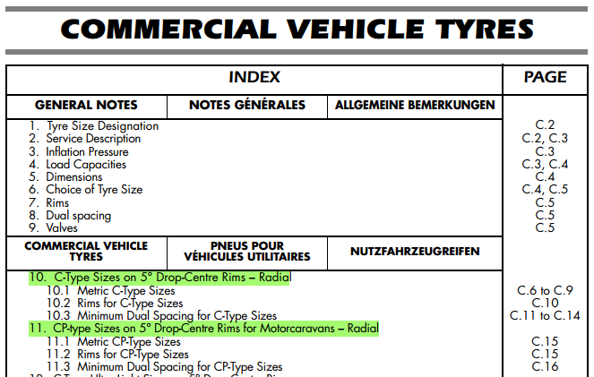

Della ETRTO andrebbero consultati due documenti, ma sono piuttosto costosi:
Il primo manuale dedica il paragrafo:
C.10 (pagg. 6-14) al suffisso "C";
C.11 (pagg. 15-16) al suffisso "CP":
Non conosco i contenuti dei due paragrafi, ma la citazione dell'indice (unica pagina disponibile gratis online) e' gia' sufficiente a dimostrare che il suffisso "CP" e' regolamentato negli Standards ETRTO.
Tramite i suoi ex-colleghi Max74xx potrebbe recuperare le 11 pagine citate del primo documento e magari il testo del secondo, dove ho ragionevole motivo di pensare che ci siano altre pagine concernenti il suffisso "CP", dal momento che detto testo riguarda la progettazione degli pneumatici in raffronto alla vigente normativa europea.
