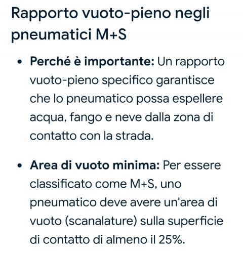

Ciao provo a rifare un po' di chierezza (come feci qualche anno fa in qualche post) Premesso che, fino a 3 anni fa ero un tecnico commerciale di Bridgestone (divisione trasporto pesante), riporto quello che era emerso in
quel periodo. 1° cosa significano le sigle in ballo: M+S = Fango e Neve, pneumatici con specifico rapporto vuoto/pieno nell'improtta a terra sacito da norme tecniche esposte in ETRTO che rende un disegno (non si parla di mescola) idoneo a questi fondi. Caratteristica misudabile e verificabile. C= Cargo, quidi pneumatici con specifiche cataratteristiche costruttutive descritte nel manunuale ETRTO destinate a veicoli commerciali, numero di tele minimo, profondità battistrada, specifico disegno del tallone. Caratteristica misudabile e verificabile. CP= Camping Pneus, sigla di derivazione puramente commerciale che identifica un pneumatico con caratteristiche dedicate ai veicoli ricreativi, non sancite ne specificate in alcun manuale o normativa. Caratteristica non misudabile ne verificabile. Qui sorge il problema, un costruttore di pneumatici che vuole produrre tipo C o M+S si deve attenre a delle specifiche norme costruttive ben dettagliate presenti nei cataloghi tecnici e verificabili dagli enti proposti al controllo delle omologazioni, mentre se vuole fare delle CP non ha ne vincoli ne caratteristiche da rispettare, quindi nessuna norma omologativa può dire se un pneumatico è o meno CP. Aquesto punto veniamo al problema (aime senza soluzione) Dal punto di vista tecnico nessun ente di revisione può pretendere la marchiatura CP (perchè tecnicamente non esiste) da qui nasce il fatto che le MCTC non si esprimono sul fatto. Dal punto di vista della circolazione sorge il problema ingestibile; feci diversi incontri con rappresentanti della P. Stradale loro dicevano che tra CDC e realtà ci deve essere corrispondenza questa è la loro missione. Se CDC riporta 225/75 R16 CP 121R sullo pneumatico ci deve essere scritta la stessa cosa (eccezione che 121R possono essere maggiori) se questo non avviene loro sono tenuti a procedere secondo il cds fermando il veicolo e obbligandolo a revisione straordinaria. La loro versione era legata al fatto che non sono tenuti a conoscere il significato di quello che esprime quella sequenza di N e Lettere, devono solo accertarsi che la carta corrisponda alla realtà, se sulla catra ci fosse scritto: PIPPO+PLUTO-PAPERINO gli pneumatici dovrebbero riportare la stessa scritta (cosa significhi non è un loro problema). Per assurdo se il CDC riporta solo la lettera C e uno ha gli pneumatici CP per la P.S. la C è presente, la P è in più ma non crea problemi (anche se in realtà esprimo concetti completamente diversi) Stessa cosa vale per M+S, se CDC riporta questa sigla gli pneumatici la devono avere (la Panda 4x4 che riporta solo misure con M+S le deve avere sempre, anche in estate) Sempre secondo la visione di P.S. i costruttori dovrebbero omettere tutto ciò che non è tecnicamente verificabile, quindi ci dissero: non prendetevela con noi, andate da chi scrive i CDC e chiedete di omettere sigle non tecnicamente verificabili In conclusione è il solito casino italiano... Se hai sul CDC solo gomme CP devi montare solo gome CP. Se hai sul CDC solo misure con M+S devi avere M+S sempre, anche in estate. Se poi hai la sfortuna di avere solo CP e M+S     Pensa che, per rispettare le nuove norme estere che prevedono obbligo di 3PMSF in inverno e non solo M+S, se hai a CDC solo pneumatici CP hai 1 sola scelta  Che io sappia è l'unico che riporta CP, M+S e 3PMSF Se ci sono aggiornamenti fatemi sapere (io sono fuori dal mondo gomme, mi aggiorno solo tramite excolleghi ancora dentro) Grazie Ciao  Buona serata
Anche il VANCONTACT CAMPER CP dovrebbe avere il 3PMSF, da quanto riportano molti venditori

Anche il VANCONTACT CAMPER CP dovrebbe avere il 3PMSF, da quanto riportano molti venditori es.
meglio, non amo particolarmente i marchio francese
Per fortuna sul mio CDC ho anche misure con la sola C
Quindi ho scelta

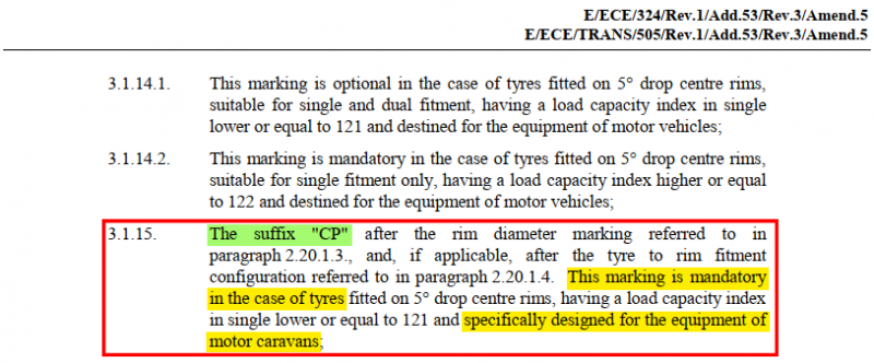

dal Regolamento ONU n. 54.
p.s. Il produttore europeo di pneumatici deve attenersi alle prescrizioni tecniche ETRTO al momento della relativa costruzione.
Ma poi deve attenersi al Regolamento (UE) 2018/858 se vuole ottenerne l'omologazione, indispensabile alla successiva commercializzazione.

In risposta al messaggio di TheDevil del 13/10/2025 alle 16:16:16
    dal Regolamento ONU n. 54. p.s. Il produttore europeo di pneumatici deve attenersi alle prescrizioni tecniche ETRTO al momento della relativa costruzione. Ma poi deve attenersi al Regolamento (UE) 2018/858 se vuole ottenerne l'omologazione, indispensabile alla successiva commercializzazione.
Buongiorno
chiedo una cortesia
Si potrebbe avere il testo in italiano?
non sono riuscito a trovare il nesso tra quanto postato e il discorso di "obbligatorietá"
Viene definito CP come suffisso, questo indica il fatto che non ha rilevanza, ovvero potrebbe essere omesso in quanto le norme non lo prevedono.
Allo stesso modo, come ho spiegato, se viene trascritto su CDC acquista rilevanza per gli organi di controllo (ma non per quelli di ispezione tecnica) .
Quindi cosa si dovrebbe evincere da questo ritaglio?
Buongiorno
ad esempio la caratteristica M+S è sancita, descritta e misurabile
non trovo una scheda che spieghi quale sia la caratteristica che rende uno pneumatico CP , se non la dichiarazione di un costruttore che, senza fornirne la motivazione tecnica, dichiara che quel modello (ovviamente molto più costoso) soddisfa requisiti di utilizzo "anomalo"

Inserito il 14/10/2025 alle: 12:12:12
In risposta al messaggio di Pascia2 del 13/10/2025 alle 16:25:31
si tratta a tuo avviso di un suffisso ( il CP) che, una volta riportato sulla carta di circolazione, può essere considerato facoltativo o inderogabile? Se l'indice di carico della gomma che viene montata fosse superiore a 121, il CP avrebbe ancora senso?
E' il costruttore di ogni modello di veicolo che ha la responsabilita' di definire le misure e le caratteristiche degli pneumatici da montare in primo equipaggiamento od in successiva sostituzione.
Nella compilazione della cdc il MIT interviene alla stregua di un notaio, ovvero trascrive le caratteristiche tecniche fornite dal costruttore in sede di omologazione del modello di veicolo, limitatamente alle voci previste dalla normativa UE in materia oppure dalla normativa nazionale (come per gli pneumatici).
Se il costruttore del veicolo ha previsto pneumatici con suffisso CP, non puo' essere il legislatore a stabilire che il suffisso e' facoltativo.
Soltanto il costruttore del veicolo puo' modificare, come nel tuo caso, la sua iniziale indicazione di pneumatici con suffisso CP con il rilascio di un nullaosta per sostituire detto suffisso con quello C, limitatamente allo specifico veicolo indicato nel nullaosta.
Se vuole che la sua variazione (da CP a C) nel suffisso degli pneumatici omologati valga per tutti i veicoli di quel modello, il costruttore deve procedere ad una estensione di omologazione.
Fino a quando c'e' la specifica del suffisso CP nella cdc (per trascrizione delle scelte tecniche del costruttore), si possono montare pneumatici con indice di carico superiore a quello minimo indicato purche' abbiano anche il suffisso CP.
Ovvero, non puoi sfruttare la facolta' legislativa di montare pneumatici con indice di carico superiore a quello minimo previsto con lo scopo di non rispettare la prescrizione tecnica (determinata dal costruttore del veicolo) per l'utilizzo di pneumatici con suffisso CP.
Confido d'essere riuscito ad esprimere le mie considerazioni in modo comprensibile.

Inserito il 14/10/2025 alle: 14:14:14
Trovi il link per il testo del Regolamento ONU n.54 tradotto in lingua italiana nel mio intervento nella prima pagina della discussione.
