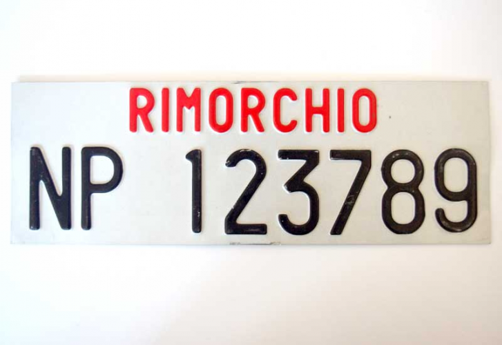

Per spiegarmi meglio, ora molti rimorchi hanno questa targa propria abbinata a targa ripetitrice:

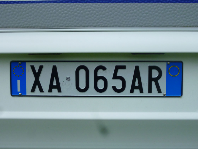

quindi dal 2023 sarà obbligatorio sostituirla con la targa di tipo attuale e unica, come questa?

... ora molti rimorchi hanno questa targa propria abbinata a targa ripetitrice:
Venderò le mie tre ripetitrici originali ministeriali a possessori di portabici e portamoto...
Stralcio dal comma 3 dell'articolo di modifica al CdS:
Dall'1 gennaio 2023 decade la validita' delle targhe ripetitrici per autoveicoli...
Ovvero, la targa ripetitrice con fondo giallo e lettera R rossa scompare:
- dal CdS nel giorno in cui entra in vigore la Legge contenente l'articolo di modifica;
- dalla circolazione stradale il 31-12-2022.
Nel frattempo e, comunque, entro la fine del 2022, chiunque voglia continuare ad utilizzare:
- rimorchi immatricolati fino al 20-02-2013 con la precedente targa RIMORCHIO (laterale o posteriore);
- veicoli gia' immessi in circolazione come "carrelli-appendice"
deve tempestivamente provvedere alla relativa immatricolazione propria con la targa della serie XA.
