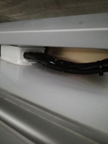

Guardando la foto, noto alcuni problemi che, alla lunga possono creare guasti.
Innanzitutto mi sembra che la scatola fotografata sia stata usata quale "passante" per il cavo dei pannelli solari. Il foro che si vede sul fondo, siliconato, è quello d'ingresso del cavo e si trova sul tetto del mezzo.
Per dichiarazione dell'autore del post, le viti di fissaggio della scatola sono state sigillate. Le viti dovrebbero trovarsi all'interno delle due asole nere.
Mi chiedo: le viti di fissaggio, dove hanno fatto presa? Se su un montante di legno, può andar bene; se solo sull'alluminio o VTR, non va assolutamente bene poichè non c'è resistenza meccanica.
Altra cosa che noto è la tipologia della scatola di derivazione. E' noto che quel tipo di materiale plastico non aderisce alle colle o siliconi, quindi quanto prima il sikaflex (od altro sigillante) rilascerà la plastica della scatola, lasciandone il fissaggio affidato alle sole due viti autofilettanti. La sigillatura verso la cellula quindi sarà affidata solo al silicone che vediamo al centro della scatola.
Non mi sembra certo un lavoro fatto da un professionista. Anche io ho usato una scatola simile (però rettangolare) sul tetto del camper, ma solo per porre il sistema di commutazione a diodi dei pannelli; l'ingresso è fatto con gli appositi passanti. Per fissare la scatola in maniera efficace, ho avvitato sul fondo due listelli di alluminio, poi ho incollato con sikaflex. La tenuta del sistema è assicurata dal complesso alluminio-sikaflex-tetto, non dovrebbe staccarsi.
Buona, anzi ottima l'idea del gel per sigillare il tutto, ma io risolverei prima quello del fissaggio della scatola sul tetto e della perfetta sigillatura del foro d'ingresso dei cavi.

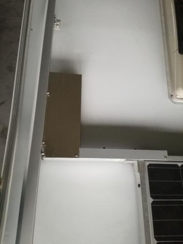

30/05/2006 1175
Inserito il 23/12/2018 alle: 19:05:06
Posto qualche foto del mio lavoro, che purtroppo ho duvuto usare una lamiera color bronzo che si vede solo dall' alto.

Al di sotto della lamiera c'è la scatola co relative guaine. Da terra non si vede niente.
Minima spesa ma posso sempre togliere per qualsiasi manutenzione /modifica.
Ovviamente la scatola è installata con sigillante.
Modificato da vecchio il 23/12/2018 alle 19:15:30

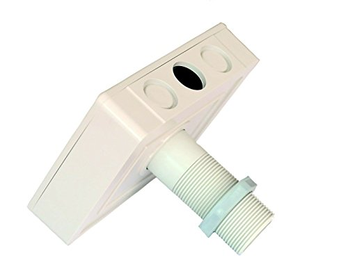

Se vuoi fare un lavoro definitivo prendi una scatola di quelle apposta con sul fondo un tubo filettato che attraversa il tetto e ha la ghiera interna per tirarla . Il foro di passaggio sul tetto non và siliconato in modo che se ci fosse un infiltrazione la vedi gocciolare all'interno e non ti si infila nella parete. Non usare mai le guaine per entrare nelle cassette perché portano acqua e insetti. Usa un pressacavo ogni cavo. Attenzione  succede che l'acqua può passare all'interno dei cavi qindi controlla bene la partenza sul pannello.

L'unica scatola che approvo per passaggio a tetto è quella che ha anche
la Cbe o qualche impiantista professionale
PASSACAVO PER TETTO CAMPER 5 VIE CBE KT5
>Poi i pressacavi come detto sopra vanno per ogni cavo in entrata.<
Niente viti solo guarnizioni e se si vuole un poco di sigillante !

Franco ti ha messo la figura del tipo di scatola che intendevo. Oltretutto se in seguito si vuole aggiungere qualcosa sul tetto il passaggio è già fatto.

A ik6amo...si come dicevo purtroppo é lavoro di professionista e anche piuttosto "specilaizzato".
Vero, il sigillante fa poca presa su quel materiale...comnque la scatola sembra saldissima, ma non posso dirti dove fanno presa le viti,non lo so ..
Proverò prima di tutto asigillare i cavi nel buco all interno per scongiurare la rugiada o cmq condensa. Ripeto non é pioggia al 100,% e la quantità é identica ogni mattina.
