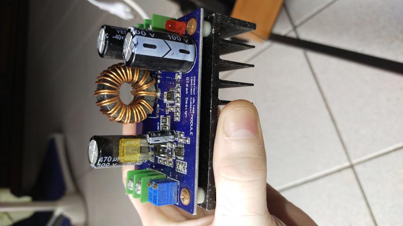

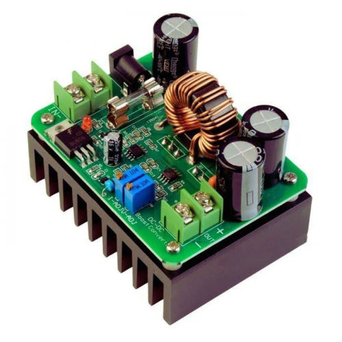

Bello poi un commutatore rotativo a 4 posizioni sul cruscotto dove selezioni 0, 15, 30, 45 A ...rapido e funzionale.
Io da due anni mi sto portando sempre dietro un DC-DC da 15A come scorta, mi sa che lo monto in quel modo, è piccolo, più o meno una scatola di sigarette
questo
7 euro l'uno, ne ho presi 3.
Mettendo tutto in una scatola di derivazione potrei farmi un DC-DC configurabile 15-30-45A...tutto con soli 21euro, se uno si guasta ho sempre 30A.

Post chiacchierata qui su COL, quando volevo cambiare il mio DCDC da 40 con uno da 80 settabile, ho preso in considerazione l'ipotesi proposta da Marco di aggiungere un DCDC.
Con poca spesa ne ho montato uno identico ed entrambi sotto interruttore.
Ho garanzia di avere un DCDC di scorta se uno si guasta, la possibilità di caricare 0,40,80 e faccio tutto con un polpastrello mentre guido.
Per me soluzione TOP
