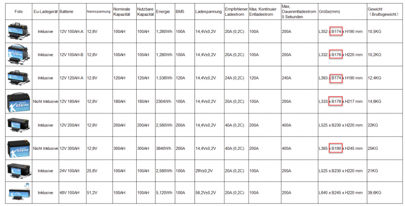

Con 18cm di larghezza trovi da 200 e anche 300Ah
Hai qualche modello da consigliare?

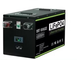

Per la batteria basta cercare i rete e si trova di tutte la misure.
Questa ad esempio è una 300Ah tra le più piccole.
Questa da 200 e 300Ah stanno nel 18cm

Ho assemblato 4 batterie e acquistato una già assemblata.
Quella assemblata l'ho presa con box in metallo, apribile e totalmente lavorabile, 300Ah pagata 372euro.
Una volta aperta e testata per giorni al banco, ho capito che era meglio apportare alcune modifiche, ho speso 5 euro per un bilanciatore attivo e,  migliorato contatti e compressione.

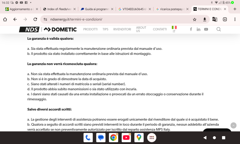

Nonostante la garanzia, l'ho aperta e, pur non avendo notato grossi problemi, l'ho modificata rendendola più funzionale e sicura.
Una NDS non è lavorabile, la prendi e la usi senza nemmeno sapere cosa ha dentro, se ha problemi la devi rispedire indietro, sempre se trovi il corriere disposto a farlo (non accettano spedizione di batterie da privati) e resti senza batteria per chissà quanto tempo.
Con la mia la apro ci cambio il componente guasto e in pochi giorni ho risolto.
Ho questa.
Non è un allocco chi spende 1500 euro per una batteria , ma secondo me si fida troppo di chi vende...il prezzo non garantisce un prodotto sicuro...sarebbe meglio informarsi sempre di come è fatto un oggetto e, meglio ancora, testarlo prima di montarlo sul mezzo.
Fare installare componenti di ogni tipo ad occhi chiusi e, sentirsi tranquilli solo perchè si è pagato molto, questo si lo considero un comportamento poco furbo.
Pure io spero di non trovarmi mai a financo di qualcuno che non sa nemmeno cosa ha sotto il sedile del camper e, si accorge di andare a fuoco solo quando sente odore di bruciato.

Salvatore l'assistenza e la garanzia dichiarata possono differire e' di molto da quelle realmente prestate.
Prova a leggere qui sotto, in particolare al punto "e:"
Io vedo come un avviso dato gia in partenza che la batteria non te la cambiano, né te l'aggiustano gratis, poiché faranno di tutto per imputare a te l'eventuale guasto.
Ad esempio, come va conservata in rimessaggio? È soprattutto, come potrai dimostrare di averla conservata correttamente?
Ciro.

Lo store della batteria è questo, anche se ora il modello esatto non si trova più:
https://it.aliexpress.com/store...
Se dovessi scegliere oggi prenderei questa;

Salvatore l'assistenza e la garanzia dichiarata possono differire e' di molto da quelle realmente prestate. Prova a leggere qui sotto, in particolare al punto e: Io vedo come un avviso dato gia in partenza che la batteria
non te la cambiano, né te l'aggiustano gratis, poiché faranno di tutto per imputare a te l'eventuale guasto. Ad esempio, come va conservata in rimessaggio? È soprattutto, come potrai dimostrare di averla conservata correttamente? Ciro.
L'azienda , se lo ha previsto, può vedere dai dati raccolti dal BMS (ipotesi su EPROM e/o su altre piattaforme esempio cloud) come è stata gestita la batteria (log temperatura, tensioni, C-rate etc)...
Da questo punto di vista, secondo me, con le litio per un'azienda è più facile non far valere la garanzia.
... Chi mai va a leggere per bene come deve essere utilizzata sotto ogni profilo una LFP (indistintamente dal brand etc)? Credo ben pochi.
Mentre sulle Pb era senza dubbio parola contro parola.. L'unico utilizzo che mi è capitato di far valere la garanzia di una Pb era quello nell'ambito dell'avviamento dei mezzi.
