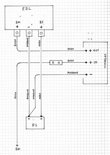

ricarica ma la tua batteria non era al litio giusto? Il mio timore è che con motore acceso la litio venga ricaricata dal cavo positivo di ritorno dall'EBL 119 perchè i 2 positivi BM BS si mettono in parallelo. grazie ancora Giacomo
Ti metto questo schizzo che mi ero fatto, e che semplifica lo schema che ho messo prima.  Mi feci questo schizzo per capire esattamente come stavano le cose, e per mettere in pratica l impianto.
Come spero che si riesca a capire,  tra BM e BS c'è interposto il DcDc, e quindi alla BS arriva solo la corrente/tensione in uscita dal DcDc, che è gia adatta alla batteria Litio se il DcDc è settato per Litio.
In pratica l alternatore capica la BM, da questa parte un cavo rosso che andava alla EBL.  Questo cavo viene scollegato dalla EBL e collegato all ingresso del DcDc (io lo ho dovuto prolungare perchè non arrivava).  Poi dal DcDc esce (sempre filo rosso) gia una corrente e tensione adatta alla BS Litio, questa corrente entra nella EBL (dove prima era collegata la BM), nella EBL trova a motore acceso il rele parallelatore chiuso, quindi lo attraversa e esce dalla EBL in maniera trasparente, esce dalla EBL sul filo nero (di serie che non ho toccato) e arriva alla BS (Litio nel tuo caso, AGM nel mio).
Non sai quanto ci ho dovuto ragionare su per capire bene il giro della corrente che non mi era subito intuitivo.
Il fatto che tu abbia la batteria LItio, comporta unicamente che il DcDc deve essere settato per batteria Litio.
L importante è che non ci siano collegamento differenti dallo schema, cioè che non sia rimasto un cavo in piu che aggira il DcDc, che non deve essere anche perchè poi il DcDc o non funzionerebbe o si brucerebbe.

In risposta al messaggio di IZ4DJI del 28/03/2025 alle 23:24:59
Ti metto questo schizzo che mi ero fatto, e che semplifica lo schema che ho messo prima.  Mi feci questo schizzo per capire esattamente come stavano le cose, e per mettere in pratica l impianto. Come spero che si riesca
a capire,  tra BM e BS c'è interposto il DcDc, e quindi alla BS arriva solo la corrente/tensione in uscita dal DcDc, che è gia adatta alla batteria Litio se il DcDc è settato per Litio. In pratica l alternatore capica la BM, da questa parte un cavo rosso che andava alla EBL.  Questo cavo viene scollegato dalla EBL e collegato all ingresso del DcDc (io lo ho dovuto prolungare perchè non arrivava).  Poi dal DcDc esce (sempre filo rosso) gia una corrente e tensione adatta alla BS Litio, questa corrente entra nella EBL (dove prima era collegata la BM), nella EBL trova a motore acceso il rele parallelatore chiuso, quindi lo attraversa e esce dalla EBL in maniera trasparente, esce dalla EBL sul filo nero (di serie che non ho toccato) e arriva alla BS (Litio nel tuo caso, AGM nel mio). Non sai quanto ci ho dovuto ragionare su per capire bene il giro della corrente che non mi era subito intuitivo. Il fatto che tu abbia la batteria LItio, comporta unicamente che il DcDc deve essere settato per batteria Litio. L importante è che non ci siano collegamento differenti dallo schema, cioè che non sia rimasto un cavo in piu che aggira il DcDc, che non deve essere anche perchè poi il DcDc o non funzionerebbe o si brucerebbe.
Adesso ho capito, infatti come dici tu "  un cavo in piu che aggira il DcDc, che non deve essere anche perchè poi il DcDc o non funzionerebbe o si brucerebbe" questa era la cosa che non mi convinceva, adesso è chiaro, hai risolto il quesito, ti ringrazio molto per l'aiuto e complimenti per la soluzione, domani faccio la modifica
Questo dimostra ancora una volta che non è sempre necessario collegare direttamente le due batterie attraverso il DC/DC
Qualche mese fà ho contattato Shaudt e mi hanno risposto
la domanda era:
avete delle indicazioni specifiche per l'inserimento di un caricabatterie b2b (DC/DC charger) con la vostra centralina EBL 119?
Mi hanno mandato esattamente quello che hai fatto tu
il convertitore lo inseriscono tra la batteria motore e l'ingresso della centralina
Questo dimostra ancora una volta quello che da tanto tempo affermo
NON SEMPRE È NECESSARIO FARE QUELLO CHE VA TANTO DI MODA TRA CHI VUOLE FAR SPENDERE SOLDI AI CAMPERISTI
In questo caso tutto continua a funzionare esattamente come prima con la differenza che prima arrivava la corrente diretta dall'alternatore, dopo l'inserimento del DC/DC charger arriva gia condizionata dallo stesso
Tanto complicato?

Secondo me, e piu che altro guardando vari grafici, mi sono fatto l idea che anche il caricabatterie interno della EBL, possa andare bene per la carica da 230v di una BS Litio. Guarda un grafico di carica da parte di un
DcDc: Carica a 14,4V per massimo 1ora e poi si passa a carica a 13,8V qui invece il grafico di carica di una centralina Shaudt EBL (non so il modello ma penso che siano tutte uguali) [img] Su Piombo (Saure)  1 ora (dopo il raggiungimento della piena carica) a 14,3V e poi passa a 13,8V Su GEL  8 ore (dopo il raggiungimento della piena carica) a 14,3V e poi passa a 13,8V A me sembra che i valori siano molto simili e quindi direi compatibili, anzi la EBL un pochino piu bassa e quindi non dovrebbe certo creare danni. Ma è una mia considerazione, non sono un esperto, ne un elettronico, e quindi potrei sbagliarmi.
Consigliandomi con Ciro, anch'io ho settato la EBL come Pb-Gel dato che i valori sostanzialmente coincidono.
Poi c'è anche l'intervento del BMS che arresta la ricarica una volta che la batteria abbia raggiunto lo stato di carica richiesto.
