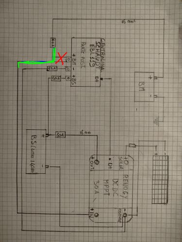

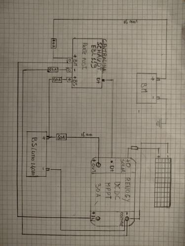

Buonasera, ho una centralina Ebl 119 su questo schema vorrei montare un Renogy dcdc mppt 30A ho letto il manuale ha un +per il Pannello un +OUT un +IN e un negativo comune per tutti , quindi e uguale se li collego tutti insieme? In questo modo, pensi che dovrei aumentare la sezione dei cavi? GrazieIMG_20251220_182507.jpg

Schema: ad occhio e croce mi sembra tutto giusto, l'unica cosa ti manca il fusibile sul + del pannello solare.
D+: se non sbaglio serve ad attivare il DCDC ma quello Renogy parte da solo perché legge la tensione della batteria a motore.
Sezione cavi: devi verificare. Il nostro Roadcar del 2022, il più economico sul mercato, è già predisposto
Hai il frigo a compressore o trivalente? Nel secondo caso credo si debba fare qualcosa per far si che la centralina passi fra le varie modalità. Parlo al condizionale perché noi abbiamo quello a compressore e non abbiamo fatto niente.

I frigobar una sua linea ed a te poco importa, lo schema che proponi non va bene poiché il Renogy viene a trovarsi in parallelo al relè accoppiatore interno alla ebl.
Il cavo da 16 mmq che attualmente arriva dalla BM all ego va bene, devi solo prolungarlo fino al Renogy, così:
Naturalmente l'attuale fusibile da 50A va sostituito con uno da 60 massimo 70A, tutto il resto va bene.

Si il D+ attiva il relativo rele-frigo interno alla centralina ma, per il funzionamento del frigo trivalente o a compressore che sia la centralina utilizza un secondo cavo proveniente dalla BM protetto da un fusibile da 20A.
Questo però non c'entra nulla col cavo di potenza generalmente da 16 mmq che arriva dietro alla ebl e' collegato al morsetto BM.
