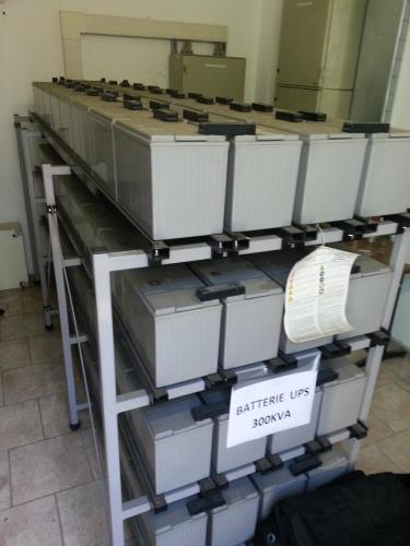

... ah... fai vedere questa foto agli elettrauto che ti dicono che non si può... fino a qualche mese fa, quando lavoravo, gestivo cose del genere:

La foto del gruppo UPS di Alvaro ti dimostra che gruppi di batterie possono essere messe in parallelo; nei gruppi dell'azienda presso cui ero occupato (come son certo in quella di Alvaro) ci sono gruppi di batterie in parallelo collegati in serie ad altri gruppi di batterie in parallelo; questo per elevare la tensione di lavoro (la serie) ed avere una adeguata potenza disponibile (i paralleli). Qui si parla di gruppi che non devono intervenire per un computer, ma, almeno nel mio caso, anche più di 500 kwatt, 500.000 watt (pari a circa 150) da alimentare in sicurezza e per diverse ore. E questi pacchi dovevano stare a piano terra per non creare problemi di stabilità al palazzo. Pensa ad un Ospedale, ad un aeroporto, per esempio. Ed in quelle situazioni non si può bleffare come d'uso alcuni fanno qui. Io ho, a suo tempo, fatto ed insegnato, ora scrivo perdendo però, purtroppo, ogni tanto qualche colpo.

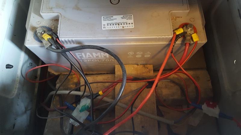

già che ci siamo, ti allego una foto del vano batteria (sotto il sedile del guidatore) + lo stato dei collegamenti attuali.
Spero non ti venga un infarto laugh
Dalla foto vedo che per entrambi i poli sono collegati 4 cavi.
Quello che so per certo (al 100%) è che ci sono collegati:
1) inverter (sotto fusibile)
2) tv 12v (sotto fusibile)
3)
4)
il 3 e il 4 li ignoro.
Hai qualche consiglio da darmi per poter ottimizzare quanto fatto (nel caso in cui ce ne sia realmente bisogno)?

quella che vedo è la batteria originale, presumo.
C'è un poco di confusione, ma ne ho visti peggio. Qualcosa lo puoi fare per migliorare le cose:
Puoi montare due poli alla batteria, come questi:
https://www.simatshop.com/catal...
Poi due poli normali, come questi:
Così facendo avresti un solido punto di ancoraggio.
Poi...inguainare i cavi. Con le vibrazioni l'isolante dei cavi può consumarsi e creare corti circuiti.
I fusibili vanno messi nelle immediate vicinanze del polo della batteria. Se li metti distante, il cavo può fare da resistenza di carico e non far intervenire il fusibile. In commercio ci sono dei morsetti batteria con fusibile, o fusibili. vedi l'immagine sotto:

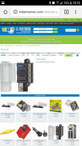

In merito a questo punto, il prodotto in questione va bene?
Hai un altro sito da consigliare dove posso trovare una cosa del genere?

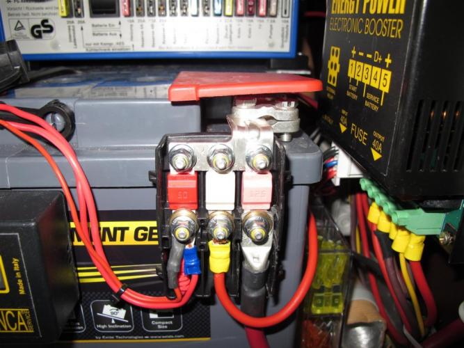

emmm... i fusibili di accoppiamento vanno sui poli di entrambi le batterie. Così facendo le proteggi entrambi. I fusibili sono superflui solo se le batterie sono a contatto, con cavi di pochi centimetri.
Quel portafusibile va bene per collegare i servizi non molto esosi di corrente, i contatti faston danno problemi di surriscaldamento dopo i 10 Ampere.

Quel portafusibile va bene per collegare i servizi non molto esosi di corrente, i contatti faston danno problemi di surriscaldamento dopo i 10 Ampere. Riguardo allo staccabatteria, di solito la batteria di servizio (a centralina spenta) non ha assorbimenti tranne l'autoscarica. Quindi non serve. L'unico modo per mantene a lungo le batterie è mantenerle cariche. Se hai la possibilità, tieni il mezzo collegato alla rete elettrica, o in mancanza usa un pannello solare.

Tornando al portafusibile...sto cercando dappertutto...ma non riesco a trovarlo. qualche idea?

Per i morsetti con fusibile
https://solarenergy-shop.ch/it/...
