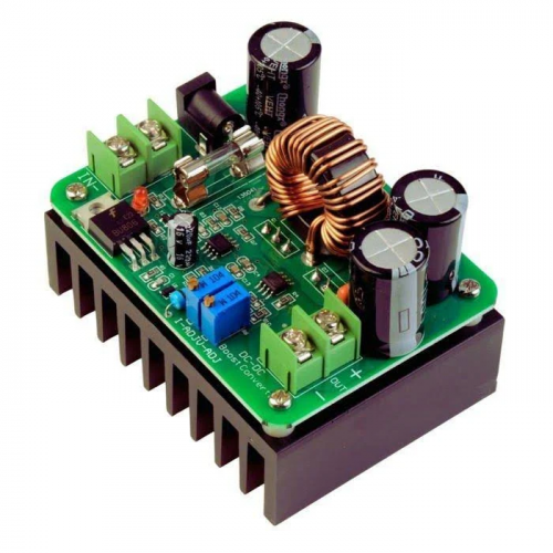

Quel sistema non è il massimo, man mano che la Litio si scarica e la BM si carica la corrente in circolo cala e diventa quasi nulla... con poco può essere migliorato molto.
Con 7/8 euro prendi un piccolo DC-DC che ti eleva e stabilizza la tensione che arriva dalla litio.
La metti 14,6V in uscita del DC-DC, in questo modo sfrutti completamente la carica della litio e carichi in modo ottimale la AGM.
Sono dei DC-DC da 10/15A costano pochi euro 7/8euro, funzionano alla grande, entri con una tensione da 8 a 30V, in uscita la puoi regolare da 10 a 48V e se vuoi puoi limitare la corrente . In rete ne trovi vari modelli.
Ne ho presi 3, uno lo tengo in camper come scorta del DC-DC da 40A, uno lo uso in laboratorio per fare vari test, il terzo è ancora imballato...vanno benissimo e costano pochissimo.

bravo è un po' il sistema che adottava hymer 4/5 anni fa dove la batteria servizi era AGM e ti davano come optional una litio di rinforzo alla AGM servizi la tua soluzione è molto basica, quella di banoyo più prof
certo, il dc/dc comunque adesso lo compro e lo installo.

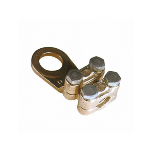

Compra la batteria, mettila vicina alla prima, e colleghi il + di 1 con il + dell'altra, stessa cosa farai con i 2 -.
Potrai farlo con questi che non necsssitano di alcuna attrezzatura se non una chiave, li trovi anche da Leroy.
Se le batterie sono veramente attaccate e farai cavi corti giusto il minimo per essere collegati non metterei nemmeno i fusibili.
