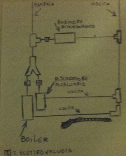

Inserito il 01/10/2017 alle: 09:34:56
x Enzo o chi vorrà aiutarmi,è giusto lo schema,considerando che oltre al boiler voglio aggiungere un riscaldatore, (sempre con scambiatore)?
L'idea​​​​ sarebbe:Chiudendo le due elettrovalvole prima del boiler e del riscaldatore ausiliario,far funzionare il riscaldamento camper;
Chiudo l'elettrovavola del radiatorino motore,ed una delle due, (boiler o riscaldatore ausiliario),far funzionare o il boiler,o il riscaldatore ausiliario.
C'è altro da fare secondo voi?

Inserito il 01/10/2017 alle: 12:04:46
in linea di massima lo schema di funzionamento è corretto , per quanto riguarda entrata e uscita degli scambiatori se sullo stesso scambiatore non è previsto un attacco per sfiato aria puoi benissimo collegarlo a caso , per lo sfiato aria ti consiglio di creare un punto alto sul tubo di mandata poi metterci una valvolina di sfiato , detta valvolina andrebbe messa anche su tutti in punti più alti , con il punto alto degli scambiatori cerca di non superare l'altezza del liquido della vaschetta del radiatore motore , se stai più basso è meglio
l'attacco con rosetta rossa è l'uscita acqua calda e l'attacco con valvola di sicurezza è l'ingresso fredda quindi gli altri due attacchi con rosetta bianca sono per un eventuale scambiatore esterno , l'entrata/uscita sono indifferenti
personalmente metterei anche due valvole manuali di intercettazione sulla partenza di mandata e ritorno del liquido del circuito che in caso di malaugurato bisogno ti salvaguarderanno da eventuali rotture o perdite e chiudendole potrai comunque proseguire il viaggio , quello è uno tra i miglior boiler se non il migliore per nautica e autocaravan , da quanti litri lo hai preso ?

Inserito il 01/10/2017 alle: 12:13:12
In risposta al messaggio di ecostar del 01/10/2017 alle 12:04:46
per lo sfiato aria ti consiglio di creare un punto alto sul tubo di mandata poi metterci una valvolina di sfiato , detta valvolina andrebbe messa anche su tutti in punti più alti , con il punto alto degli scambiatori cerca di non superare l'altezza del liquido della vaschetta del radiatore motore , se stai più basso è meglio  l'attacco con rosetta rossa è l'uscita acqua calda e l'attacco con valvola di sicurezza è l'ingresso fredda quindi gli altri due attacchi con rosetta bianca sono per un eventuale scambiatore esterno , l'entrata/uscita sono indifferenti  personalmente metterei anche due valvole manuali di intercettazione sulla partenza di mandata e ritorno del liquido del circuito che in caso di malaugurato bisogno ti salvaguarderanno da eventuali rotture o perdite e chiudendole potrai comunque proseguire il viaggio , quello è uno tra i miglior boiler se non il migliore per nautica e autocaravan , da quanti litri lo hai preso ?  ti auguro di cuore di poter migliorare le tue condizioni di vita quotidiana  ciao  mario
Grazie Mario,mi hai dato buone dritte.L'impianto è tutto più basso della vaschetta acqua radiatore,lo sfiato, (valvolina),non ce l'ho.Metterò i rubinetti x chiudere entrata è uscita,non si sa mai.Il boiler e' un regalo,50 lt.

Inserito il 01/10/2017 alle: 12:57:44
ovviamente non potrai collegare uno scambiatore per riscaldamento ambiente sulle uscite del boiler destinate allo scambiatore esterno o circuito raffreddamento motore perchè ti creeresti dei problemi  , fai come da tuo schemino che vai bene

Inserito il 01/10/2017 alle: 13:35:16
In risposta al messaggio di ecostar del 01/10/2017 alle 12:57:44
ovviamente non potrai collegare uno scambiatore per riscaldamento ambiente sulle uscite del boiler destinate allo scambiatore esterno o circuito raffreddamento motore perchè ti creeresti dei problemi  , fai come da tuo schemino che vai bene  mario
Grazie Mario,in base allo schemino,tu in quale punto metterti la valvolina di sfiato,considerando che il riscaldatore ausiliario viene prima del boiler,(distanza dal radiatorino motore),ed è posizionato circa 15 cm più in alto del boiler, (ma sempre comunque più basso della vasca acqua radiatore)?
11/01/2007 37215
Inserito il 01/10/2017 alle: 14:14:06
indubbiamente lo sfiato lo metterei sullo scambiatore piu alto , se ne hai la possibilità ti consiglio di prevedere uno sfiato anche sulla parte alta dell'altro scambiatore e uno sulla parte alta dell'attacco scambiatore sul boiler che presumo metterai in orizzontale
dobbiamo considerare che quell'impiantino quando totalmente aperto la circolazione dell'acqua sarà quel che sarà e tutto dipende dalla prevalenza e portata utile disponibile data dalla pompa , capirai che la pompa per far circolare correttamente quell'impiantino tutto aperto faticherà e se ci fosse anche poca aria parte o tutto l'impianto potrebbe non circolare o circolare male

Inserito il 01/10/2017 alle: 14:14:12
Lo metterò al momento sul riscaldatore,sono a corto di soldi,grazie x le dritte.
