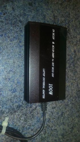

Sul vecchio camper, per alimentare la tv ed un decoder satellitare, avevo usato un alimentatore da pc portatile da 100 watt settato a 12volt. Lo vorrei montare anche su quello attuale e mi chiedevo se e' una cosa valida da fare, visto che dovrebbe dar fuori 12 volt stabilizzati... o mi sbaglio? Visto che oltre la tv verrebbe alimentata anche una presa usb doppia, potrebbe dare problemi alimentarla cosi'? Da ignorante in materia penso di no, ma preferirei sapere cosa ne pensa chi ne capisce di piu'.

C`e` l`ho identico al tuo e funziona perfettamente, puoi alimentarlo direttamente a 12V, settato a 12V in uscita sara` un`ottimo stabilizzatore.
Lo utilizzato per parecchio tempo per una TV Telesystem Smart da 24 pollici, mai avuto problemi.

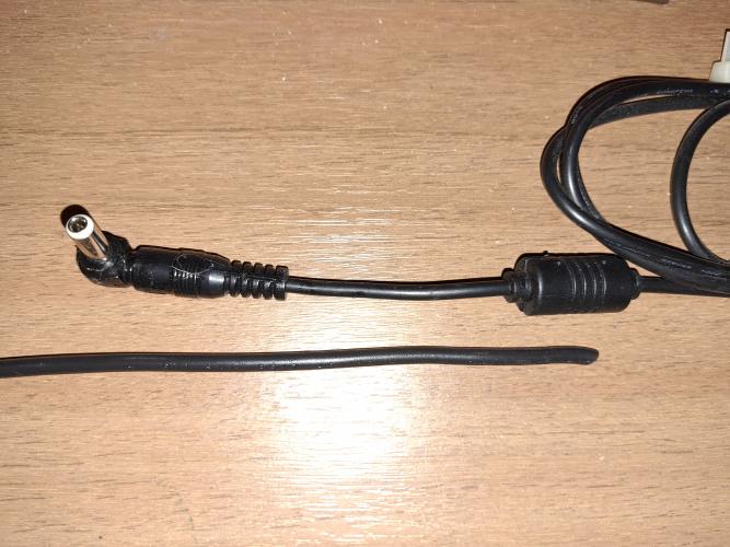

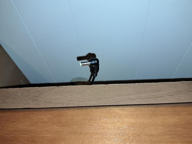

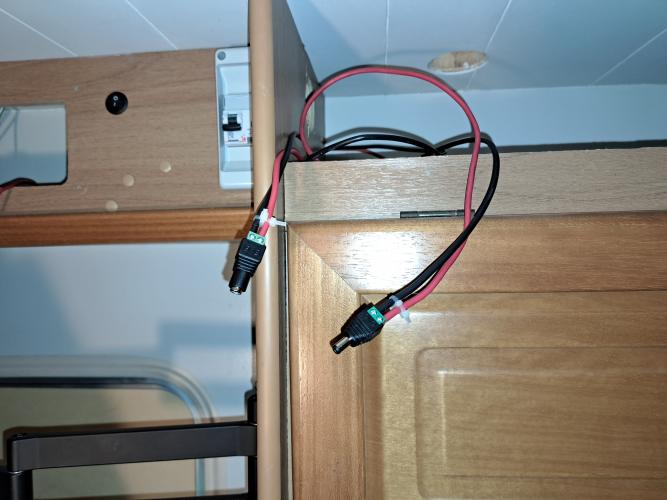

Avevo collegato direttamente la presa accendisigari per la tv direttamente alla batteria e tutto funzionava correttamente. Ora
ho tagliato i fili ed ho inserito uno spinotto maschio come quello della foto sopra e fino a qui' tutto ok... l' alimentatore funziona anche muovendolo. Il problema e' il connettore femmina da usare sul connettore maschio in uscita dall' alimentatore vhe muovendolo non fa contatto. Ad occhio il pirulino centrale sembra piu' piccolo di quello a saldare che utilizzavo prima. Ho anche provato a piegarlo un po', ma si e' spezzato subito. Quindi mi stavo chiedendo... dalla batteria all' alimentatore uso cavi da 4 mm e fino a qui' ok... ma dall' alimentatore alla presa accendisigari e alle prese usb posso usare un cavo da 2.5 mm? Sarebbero lunghi al massimo 50 cm. I 4 mm sono troppo grossi ed ho gia' finito o santi per farli entrare negli spinotti e poterli avvitare. Anche con i faston e' un problema, ma con i 2.5 mm sarebbe piu' facile.
Metto qualche foto:
Questo e' il cavetto dell' alimentatore confrontato con un singolo cavetto da 4 mm.

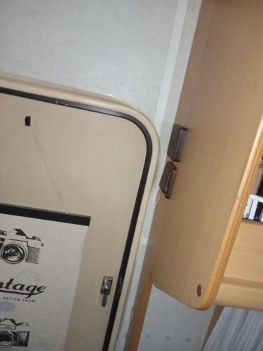

Io mi sono un po' perso e non ho capito del tutto il problema laugh
Ma una curiosità..intravedo una porta identica a quella sul mio camper..che camper è?smiley
Sembra identica no?

Io mi sono un po' perso e non ho capito del tutto il problema  Ma una curiosità..intravedo una porta identica a quella sul mio camper..che camper è? Sembra identica no?
Sto cercando di collegare l'alimentatore alla presa accendisigari. Il connettore femmina con i contatti da avvitare non fa bene contatto... guardando il pirulino dentro e confrontandolo con il vecchio connettore a saldare, sembra che sia piu' piccolo ed il contatto e' ballerino. Fra l'altro, i cavi da 4 mm fanno una fatica boia ad essere infilati nei contatti. Dalla batteria all' alimentatore ho usato dei cavi da 4 mm. Posso usare dei cavi da 2.5 mm per un tratto da 50 cm dall' alimentatore alla presa accendisigari? I cavi da 4 mm mi sembrano esagerati considerando quanto e' sottile il cavo dell' alimentatore.
Il camper e' un Rimor Brig 648, ricostruito da capo. La porta e' ancora con il compensato grezzo, in attesa di decidere come completarla.
sembra che sia piu' piccolo ed il contatto e' ballerino. Fra l'altro, i cavi da 4 mm fanno una fatica boia ad essere infilati nei contatti. Dalla batteria all' alimentatore ho usato dei cavi da 4 mm. Posso usare dei cavi da 2.5 mm per un tratto da 50 cm dall' alimentatore alla presa accendisigari? I cavi da 4 mm mi sembrano esagerati considerando quanto e' sottile il cavo dell' alimentatore. Il camper e' un Rimor Brig 648, ricostruito da capo. La porta e' ancora con il compensato grezzo, in attesa di decidere come completarla.
L'alimentatore non devi collegarlo alla presa accendisigari ma al nuovo cavo da 4 mmq.
Il tuo spinotto non va bene perché misura 5,5 X 2,5 io ti avevo segnalato la misura corretta 5,5 x 2,1 in questo modo il collegamento dell'alimentatore sarà molto più stabile rispetto alla ballerina presa accendisigari.

L'alimentatore non devi collegarlo alla presa accendisigari ma al nuovo cavo da 4 mmq.  Il tuo spinotto non va bene perché misura 5,5 X 2,5 io ti avevo segnalato la misura corretta 5,5 x 2,1 in questo modo il collegamento dell'alimentatore sarà molto più stabile rispetto alla ballerina presa accendisigari.  Ciro.
L'alimentatore e' collegato al cavo da 4 mm con il connettore maschio che si vede nella foto. Quello non ha problemi e funziona anche muovendolo. Il problema e' dal connettore in uscita dall' alimentatore (quello a 90 gradi nella foto) a quello femmina (nella stessa foto di quello maschio) che non fa bene contatto. Riguardo la misura, non sapevo che ci fossero misure diverse. Provero' a cercare la misura giusta. A parte il connettore femmina, dall' alimentatore alla presa accendisigari, posso usare un cavo da 2.5 mm?
La porta che c'è sull'alimentatore è maschio.
Il connettore curvo che esce dallo stesso è femmina, se ha il foro più largo devi sostituire il maschio a cui va collegato, lo trovi tranquillamente anche dai cinesi, nel caso portati dietro l'alimentatore e comunque, ti serve un maschio 5,5 x 2,5.
Si, lo il cavo da 2,5 mmq puoi utilizzarlo, può supportare tranquillamente 15A mentre l'alimentatore non arriva a 9A.
Le eventuali prese USB devi collegare prima dell'alimentatore, in genere sono già dotate di idoneo cavo da almeno 2,5 mmq con fusibile in vetro da 10A sul positivo.

La porta che c'è sull'alimentatore è maschio. Il connettore curvo che esce dallo stesso è femmina, se ha il foro più largo devi sostituire il maschio a cui va collegato, lo trovi tranquillamente anche dai cinesi, nel
caso portati dietro l'alimentatore e comunque, ti serve un maschio 5,5 x 2,5. Si, lo il cavo da 2,5 mmq puoi utilizzarlo, può supportare tranquillamente 15A mentre l'alimentatore non arriva a 9A. Le eventuali prese USB devi collegare prima dell'alimentatore, in genere sono già dotate di idoneo cavo da almeno 2,5 mmq con fusibile in vetro da 10A sul positivo.  Ciro.
Per semplicita' di collegamento, le USB sono collegate dopo la presa accendisigari. Cosa succederebbe a farle funzionare con 12 volt stabilizzati?

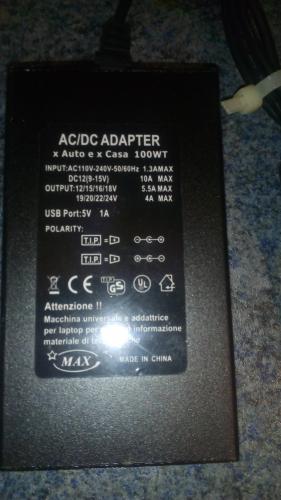

Io ho quell'alimentatore universale, preso per scorta piu che altro.
L'ho anche aperto perche ero curioso di vedere come avevano realizzato la doppia alimentazione in ingresso (230Vac e 12-15Vcc)
Praticamente ci sono due alimentatori distinti, un convertitore AC/DC che dal 230Vac  crea il 12-24Vcc, ed un cicuito Boost che dall'alimentazione a batteria, crea (quasi) le stesse tensioni della parte AC,
Il problema che essendo un Boost, la tensione in uscita non può essere più bassa di quella in ingresso, tranne la caduta di qualche centinaio di millivolt dovuti alla componentistica.
Non vado oltre perchè magari col passare degli anni (l'ho preso sei-sette anni fa se non di piu) hanno modificato qualcosa, per cui consiglio vivamente se non è già stato fatto, di controllare con un tester che tensione esce quando settato a 12V e con in ingresso i 14.4V della batteria in carica.

Questo alimentatore l'ho comprato piu' o meno nel 2015. Se non ricordo male, all' epoca avevo fatto una prova e uscivano 12.5 volt. Questo fine settimana faro' la prova. Basta il motore in moto al minimo o devo dare gas come se fossi in movimento?
Se esce a 12.5 va bene. Credo sia sufficiente il motore al minimo, comunque puoi sempre misurare quanto entra.
