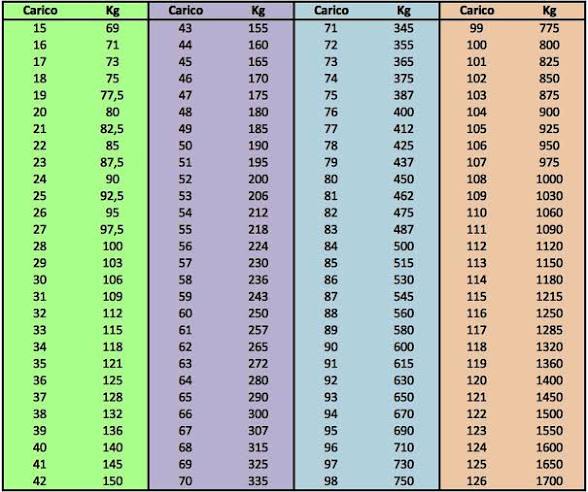

Indice di carico? Essendocene 2 versioni è importante
Comunque, visto il peso, penso che andrebbero gonfiate di più

Guarda sulla spalla della gomma e se non ricodo male 4,7bar è già la pressione massima ammessa per quelle gomme. Se non ricordo male, la possibilità di scegliere l'indice di carico tra 113/111 e qualcosa di più "robusto" è possibile solo sulle 225 e non sulle 215.
ricordo solo che in singola (113) il limite di peso è 1150kg per ruota, ovvero 2300kg per asse.
Sono gomme con scolpitura accentuate stile invernale rispetto alle precedenti, non saranno MAI gomme silenziose.

mi dispiace, ma la situazione è quella... Guarda sulla spalla della gomma e se non ricodo male 4,7bar è già la pressione massima ammessa per quelle gomme. Se non ricordo male, la possibilità di scegliere l'indice di carico
tra 113/111 e qualcosa di più robusto è possibile solo sulle 225 e non sulle 215. ricordo solo che in singola (113) il limite di peso è 1150kg per ruota, ovvero 2300kg per asse.  Sono gomme con scolpitura accentuate stile invernale rispetto alle precedenti, non saranno MAI gomme silenziose.
ci sono le 215/75r16 con IC 116  1250 ,,kg
contro i 1150

ci sono le 215/75r16 con IC 116  1250 ,,kg    contro i 1150 .
ho poi fatto un controllo veloce e confermo esistere, anche se non credo sia questo il problema... che poi, problema laugh
