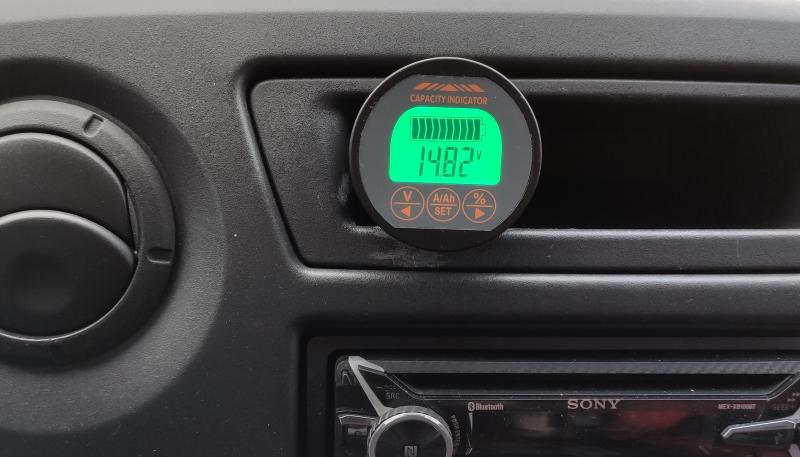

Ho appena caricato un video:
http://youtu.be/2hD5XoKqMFo
Sotto carica dal cteck D250 SA.
IvanG
IvanG
07/01/2010 3197
Inserito il 02/05/2021 alle: 10:23:15
Aggiungo, che ho deciso di metterlo sul cruscotto per averlo sempre sott'occhio anche durante la guida (in più il cavo che arriva alla batteria è corto ed evito dispersione) in quanto il mio helix camper mi ha fatto disperare parecchio a livello qualità dell'impianto elettrico e sua realizzazione, adesso funziona tutto a regola d'arte.
