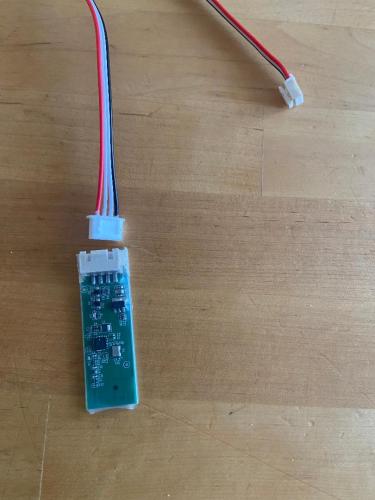

Probabilmente dovrò sostituire il modulo BT sul BMS, secondo te, metterci un interruttore, interrompendo uno dei collegamenti sul cavetto che da modulo si collega al BMS, può essere un idea?
Perchè in questo modo una volta settati i parametri basterebbe spegnerlo, IL BMS è insieme alle celle..., senza smontare la batteria ed impedendo a chiunque di metterci mano, ma potendo controllare in qualsiasi momento i parametri a piacimento ricollegando il BT.

Probabilmente dovrò sostituire il modulo BT sul BMS, secondo te, metterci un interruttore, interrompendo uno dei collegamenti sul cavetto che da modulo si collega al BMS, può essere un idea? Perchè in questo modo una volta
settati i parametri basterebbe spegnerlo, IL BMS è insieme alle celle..., senza smontare la batteria ed impedendo a chiunque di metterci mano, ma potendo controllare in qualsiasi momento i parametri a piacimento ricollegando il BT. Saluti.
Puoi solo provare come si comporta il firmware.
Colleghi il BT, imposti alcuni parametri e poi sconnetti il BT.
Il giorno dopo ricolleghi tutto e verifichi se quei parametri sono immutati.

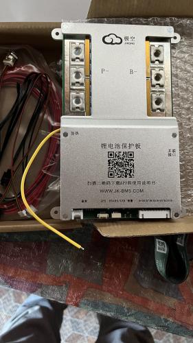

Ciao Marco, oggi andrò al camper e mi porterò la batteria a casa, probabilmente il danno, relativo credo..., 10 euro di modulo..., l'ho fatto. Prima di tutto voglio vedere se scollegando e poi ricollegando il modulo BT risolvo, ma non credo..., poi, se lo ho ancora, ci collegherò un nuovo modulo BT e sono sicuro che al 99% riuscirò di nuovo ad intervenire sulle impostazioni, a questo punto con il tester vado a vedere l'alimentazione sui cavetti del BT e ne interrompo uno mettendoci un semplice interruttore. Metto una foto del modulo BT cosi si può vedere di cosa parlo.
Vediamo se funziona...
risolvo, ma non credo..., poi, se lo ho ancora, ci collegherò un nuovo modulo BT e sono sicuro che al 99% riuscirò di nuovo ad intervenire sulle impostazioni, a questo punto con il tester vado a vedere l'alimentazione sui cavetti del BT e ne interrompo uno mettendoci un semplice interruttore. Metto una foto del modulo BT cosi si può vedere di cosa parlo. Vediamo se funziona... Saluti
Di solito pima misuro e poi parlo, ma se dovessi scommettere direi nero=negativo  rosso=positivo e i due bianchi RX e TX.
Se interrompi il rosso risparmi anche il misero consumo del modulo BT.
... quel piccolo modulo esiste anche in versione evoluta con PIN di accesso?

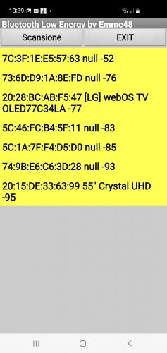

Sniffare il MAC ADRESS è banale...
questa è un'APP che ho fatto io...
Se si ha una batteria sigillata il bluetooth è fisicamente inaccessibile, vi risulta che le litio sigillate vengono vendute accompagnate da un foglio con scritto un MAC ADRESS o un seriale?
