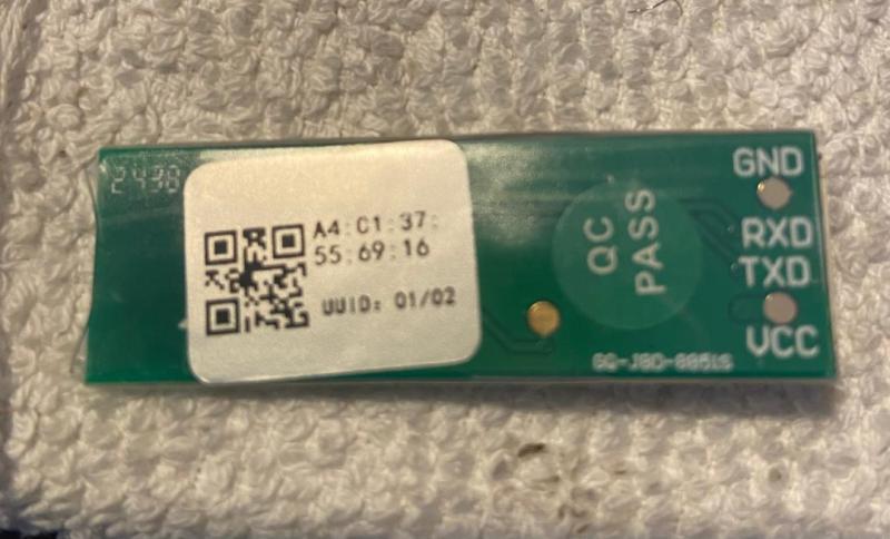

Non credo sia proprio semplice accedere via bluetooth ad un dispositivo sconosciuto, altrimenti si potrebbe accedere anche ai vari dispositivi Victron che hai a bordo. Alla prima connessione viene chiesto l'inserimento della
password/PIN predefinito, successivamente viene richiesto di cambiarla, questa informazione viene memorizzata nel BMS per accedervi successivamente. Tutte le integrazioni che ho visto in Home Assistant con esp32 o altri, prevedono un primo collegamento fisico al BMS. Nel caso dei BMS JK ll recupero della password nel caso fosse stata dimenticata, e' possibile recuperarla conoscendo il seriale del BMS, sniffare il solo MAC ADDRESS non basta. Ho da poco ricevuto 2 nuovi BMS, quello da 300A e' ora di una forma per meta più alta dovuta all'utilizzo di nuovi componenti un po' più robusti, inoltre per la funzione di riscaldamento prevede un generoso cavo saldato direttamente sul PCB in luogo del precedente composto da un paio di filini connessi ad un micro spinotto che tendeva a scaldare detta connessione (negativa). Ciro.
Ciao Ciro, purtroppo è possibilissimo accedere ad un BMS altrui se questo è JBD ed hai l'applicazione Overkill Solar, l'ho fatto io inconsapevolmente per denominare diversamente il BMS, quando mi sono accorto che non era il mio , avevo cancellato la denominazione originale dell'altro..., gli ho messo semplicemente BMS senza fare altri danni. Mi sono portato la batteria a casa e oggi se riesco provo a vedere, un interruttore sul positivo del modulo BT messo esterno non dovrebbe essere complicato ed almeno sono sicuro che nessuno smanetta.
il mio , avevo cancellato la denominazione originale dell'altro..., gli ho messo semplicemente BMS senza fare altri danni. Mi sono portato la batteria a casa e oggi se riesco provo a vedere, un interruttore sul positivo del modulo BT messo esterno non dovrebbe essere complicato ed almeno sono sicuro che nessuno smanetta. Saluti.
Ezio, sto configurando il Raspberry ed a quanto pare e' possibile disattivare il bluetooth del BMS, lo stesso rimane collegato fisicamente al sistema, bisogna vedere se il tuo rientra tra i dispositivi riconosciuti.
Quale modello hai?
Però, con bluetooth esterno può essere anche più semplice dal momento che puoi scollegarlo del tutto e lasciare che se ne occupi il sistema Venus.OS.
Ciro.
Modificato da Szopen il 03/03/2025 alle 13:51:00

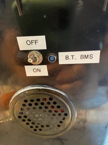

Ti ringrazio, oggi sono riuscito a fare il lavoro, ho dovuto cambiare il modulo BT perchè con Overkill Solar non funziona.
Ho interrotto sia il positivo che il negativo ed ho collegato un piccolo interruttore ed un led che mi fa vedere se è acceso.
Provato e funziona bene.

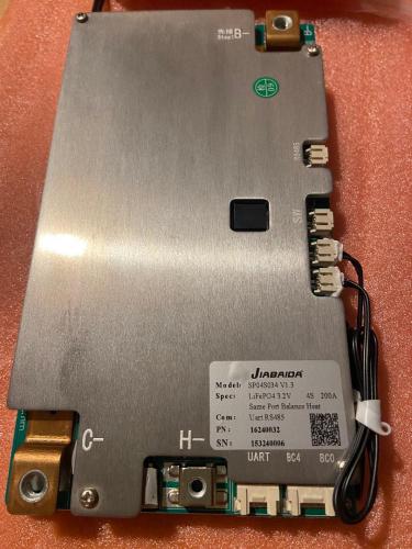

Questo è il mio BMS
Saluti.
