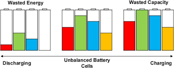

Prima di fare test per valutare la capacità è necessario essere certi di aver bilanciato le celle.
Quel calo di prestazione del 7,5 % è esattamente quello che vedevo sulla mia 300Ah prima di aggiungere un bilanciatore attivo da 5A.
Il bilanciatore passivo di serie sui BMS è lentissimo a riallineare le celle, servono ore e ore prima di finire.
Lo sbilanciamento, in basso ed in alto, si somma e, quello alto riduce la carica, quello basso riduce la scarica...insieme riducono sensibilmente gli Ah utilizzabili.
Allego il solito disegno che fa capire bene l'effetto negativo dello sbilanciamento.
Tiziano

Da nuova avevi fatto dei test?
Io ho notato un comportamento e dei valori simili ai tuoi, ma con la batteria nuova....è rientrato tutto, anzi la capacità è risultata maggiore di quella dichiarata montando un bilanciatore attivo.
Non ho ben capito se era un problema di tempi o del fatto che il bilanciatore passivo del BMS non funziona bene.
Probabilmente è come dice Emme48, con l'aggiunta del fatto che hanno più di due anni, quindi un piccolo degrado nel bilanciamento potrebbe essere normale.
Sarebbe interessante montare un piccolo bilanciatore attivo e vedere se e quanto recuperi.
Costa poco, da 5A l'ho preso a meno di 6 euro.
