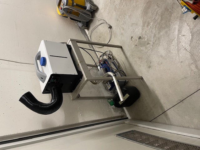

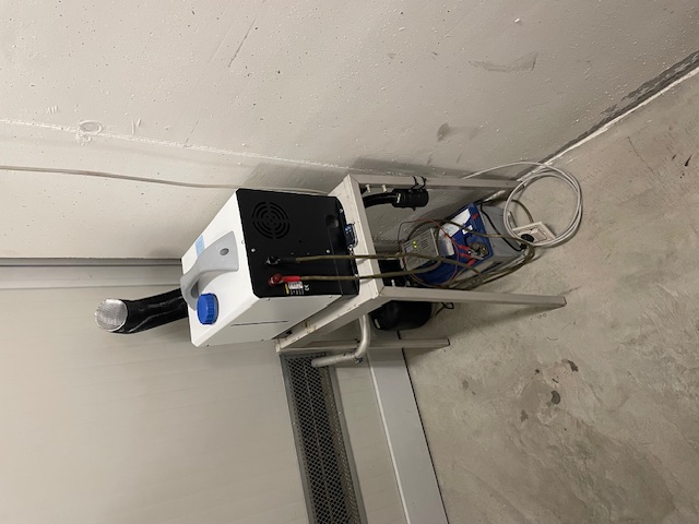

sto usando un cinebasto per riscaldare il garage
non è proprio economico, un pieno mi dura si e no due giorni, non 48 ore, 12/15 ore quattro litri, 7/8 euro, raggiunti i 12 gradi lo abbasso, a parte il costo, non è proprio silenziosissimo, anzi
