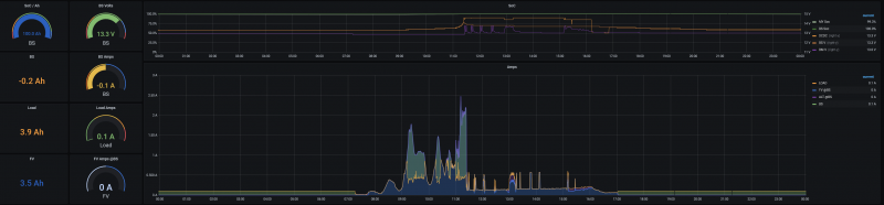

Ho lasciato per qualche giorno il camper spento, con solo il bluetooth di batteria e dcdc.
Si mangia 3.5 - 4Ah al giorno, qui c'è una schermata di 24h ma è molto stabile fa cosi tutti i giorni. E' ragionevole (consumo di 0.145A costante) ma la batteria non rileva le piccole correnti quindi è invisibile per il bms. vedete che viene tracciato da mysoc perchè è un algoritmo mio che ne tiene conto. Considerando che il pannello da 200W (moscatelli) eroga circa 5A a mezzogiorno (in questo periodo, in estate fa il doppio, dal grafico non si deduce eprchè la batteria non assorbe più) all'atto pratico il 15% della produzione in uan giornata di pieno sole è solo per il mantenimento, con tempo un po coperto o ombreggiato se ne va anche il 50%. Direi che i tempi dei pannelli da 100W sono finiti, in inverno servono veramente a poco, e che questa è l'ennesima conferma che sui camper i pannelli rendono all'equinozio la metà di quanto scritto, in inverno il 35% e in estate il 70%. Che poi è la media del mio impianto di casa (22 pannelli da 200W, hanno reso quei numeri i primi anni, dopo 16 anni rendono a malepna il 30 in inverno e il 60 in estate, inclinati di 30°, al collaudo facevano il 90% ed era luglio, sono cinesi).
Stanotte a rm gela..da datasheet regge fino a -20 se non caricata però..voi ve la portate a casa? Io ce l'ho a 10mt ma se mi confermate di non aver avuto problemi la lascio li.

Ho lasciato per qualche giorno il camper spento, con solo il bluetooth di batteria e dcdc. Si mangia 3.5 - 4Ah al giorno, qui c'è una schermata di 24h ma è molto stabile fa cosi tutti i giorni. E' ragionevole (consumo
di 0.145A costante) ma la batteria non rileva le piccole correnti quindi è invisibile per il bms. vedete che viene tracciato da mysoc perchè è un algoritmo mio che ne tiene conto. Considerando che il pannello da 200W (moscatelli) eroga circa 5A a mezzogiorno (in questo periodo, in estate fa il doppio, dal grafico non si deduce eprchè la batteria non assorbe più) all'atto pratico il 15% della produzione in uan giornata di pieno sole è solo per il mantenimento, con tempo un po coperto o ombreggiato se ne va anche il 50%. Direi che i tempi dei pannelli da 100W sono finiti, in inverno servono veramente a poco, e che questa è l'ennesima conferma che sui camper i pannelli rendono all'equinozio la metà di quanto scritto, in inverno il 35% e in estate il 70%. Che poi è la media del mio impianto di casa (22 pannelli da 200W, hanno reso quei numeri i primi anni, dopo 16 anni rendono a malepna il 30 in inverno e il 60 in estate, inclinati di 30°, al collaudo facevano il 90% ed era luglio, sono cinesi). Stanotte a rm gela..da datasheet regge fino a -20 se non caricata però..voi ve la portate a casa? Io ce l'ho a 10mt ma se mi confermate di non aver avuto problemi la lascio li.
Da più di 4 anni utilizzo LiFePo4 per i servizi, certo anch'io ho autoconsumo e dopo alcuni giorni devo ricaricare.
Problemi ne ho avuti quando c'era il covid e non potevi muoverti, per ben due volte la batteria si è scollegata, non è andata a zero perchè c'è il BMS, però...
Ho un sistema di monitoraggio remoto, uso Shelly, ho un router in camper, che mi da; temperatura, voltaggio e controllo camper, da esterno e interno, tramite telecamera, ho inoltre fatto una spina collegata alla rete 220 Volt con all'interno uno Shelly e se vedo che ho problemi, da casa..., posso collegarla alla rete, ultima modifica che ho fatto è di mettere un tappetino riscaldante sotto la batteria, anche questo collegato in remoto, se dovessi avere bisogno, finora mai è successo..., posso collegarlo, chiaramente, a differenza delle batterie che ho assemblato, è posizionato sul pavimento dove c'è la batteria e non penso arrivi a portare a temperatura omogenea la stessa...
