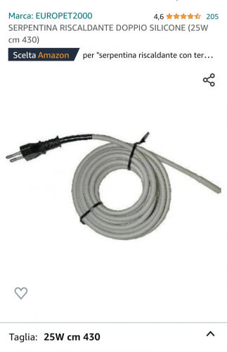

credo che usando le piastre le quali di solito si usano per i serbatoi la cosa potrebbe funzionare, ovviamente bassa potenza, mettendo in conto un assorbimento h24 di qualche Watt...
guarda queste, 7W

credo che usando le piastre le quali di solito si usano per i serbatoi la cosa potrebbe funzionare, ovviamente bassa potenza, mettendo in conto un assorbimento h24 di qualche Watt... guarda queste, 7W
Temo che una piastra di quelle dimensioni finisca per scaldare solo nel punto dove è attaccata e tutto il resto rimane freddo, creando solo un puntot caldo, occorre qualcosa che scaldi in modo uniforme, forse due più grandi attaccati ai lati
Ci sono piastre come queste;
Riscaldatore a batteria 24V 12V BMS protezione isolante riscaldatore 280x170mm 280x200mm 200x210mm 200x170mm riscaldamento a celle calore batteria - AliExpress

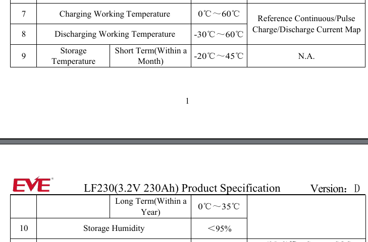

sì, ti sfugge che una litio non può essere stoccata a zero gradi, quindi lasciare la batteria dentro al mezzo quando si sa che la temperatura andrà a zero gradi o ancora peggio sottozero è MOLTO rischioso... così dicono i costruttori, poi sappiamo che il camperista medio fa come vuole per poi lamentarsi del danno o del produttore...
Si possono stoccare a -20 per un mese e a 0 a lungo termine (almeno le celle che ho preso io), non si possono caricare sotto 0 (meglio stare sopra i 5) e si possono scaricare fino a -30.
ho dati di prodotti affidabili che riprotano cose molto diverse...
Penso che ti stia sbagliando. Lo stoccaggio a zero gradi è permesso per le lifepo4. La carica e lo scarico sono al limite, e le piastre servono proprio per ovviare al problema durante queste operazioni.
