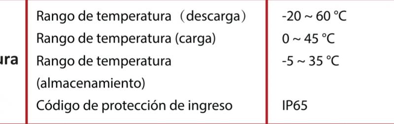

Io ho questi valori per la mia batteria Olalitio (dal sito del produttore):Screenshot_2023-11-28-22-17-34-92_3aea4af51f236e4932235fdada7d1643.jpg

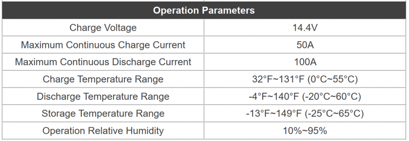

Premesso che questi sono i dati della mia batteria (renogy pouch cells).
Ho deciso che per me può anche durare di meno, non me lo prendo lo sbattimento di smontarla e rimontarla sul camper. Ho l'accortezza di non farla caricare tutti i giorni dal fotovoltaico, la carico ogni 2 settimane (ca60Ah di autoscarica, ci pensa da solo quel sistema di cui avete visto la foto. Quello postato è il test per capire quanto impostare..la batteria in autoscarica pura va a terra con un soc dichiarato del 94%..mi sono dovuto rifare tutto). Negli anni verificherò le performances visto che avrò il log che avete visto, avremo dei dati reali di cui parlare.

Per la litio non farti scrupoli, ho aperto il thread per fare due chiacchiere a riguardo ma i datasheet che ho visto e le ricerche universitarie dimostrano che fino a -20 si possono stoccare (non caricare) con una certa serenità.

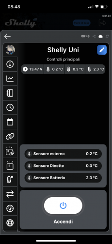

Questa la mia situazione, ieri, dopo un mese che ho il mezzo a Modena per riparazioni sulla parete grandinata:
Come si legge, alle 8:48, la batteria è a 13,47 Volt con una temperatura esterna di 0,2°
All'interno la coibentazione aiuta e siamo a 2,3°, domani devo andare, finalmente a ritirare il mezzo, le lavorazioni sono finite...
Alle 22:31 la batteria ha 13,5 Volt e 2,2° di temperatura esterna ed 8,8° di temperatura interna.
Quindi..., ripeto, dov'è il problema..., sono oramai anni che uso le LiFePo4 e ne sento di tutte..., io sono contento, però ognuno è libero di avere la sua idea, quelli che ho postato come esempio, sono fatti..., non idee.
