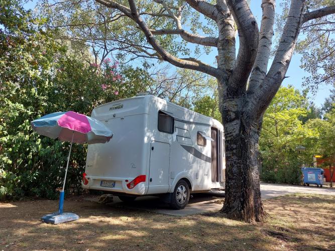

Chi mi conosce sa che se posso faccio sempre libera, anche in inverno, non in montagna ma comunque con stufa accesa tutto il giorno, stando fermo fino al 4⁰ giorno se c'è brutto, giorni indefiniti se c'è sole. E da quando ho questo camper, con 280 W FV e due AGM (fino a 20 gg fa, ora LFP) nel turismo che facciamo noi è come se fossimo sempre connessi alla 230. Anche nei rari campeggi o AA dove sianmo andati e dove l'allacciamento era possibile, non tiravo nemmeno fuori il cavo.
20240730_133303(5).jpg(qui in camping a Ouranoupoli, fatti 3 giorni al rientro dalla Turchia dove il mare l'avevamo visto poco. In ombra ma senza allacciare la 230, si vede la presa vuota)
Sui traghetti Grecia il cavo 230, che spesso non c'era per tutti, lo lasciavo ai "trivalentisti disperati".
Accendo il frigo nel caricarlo prima di partire e lo spengo dopo il rientro e averlo vuotato, nel frattempo traghetti o libera o tutto quel che facciamo, non me ne preoccupo più, come essere a casa. (Quando avevo 110 o 120 W non era così: anche in estate se si andava all'ombra si doveva stare attenti allo stato della BS).
