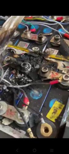

Inserito il 23/03/2024 alle: 10:59:49
Quello che vedete in foto è il risultato di test fatti personalmente.
Dopo una ventina di scariche/cariche un componente dell'impianto è andato in crisi ed ha preso fuoco, prove fatte al banco, in automatico con controllo tramite Arduino, su batteria da 150Ah.
L'intento era proprio di vedere l'affidabilità del sistema in previsione di montare il tutto senza apportare modifiche, cioè plug&play.
Prove fatte su 4 pacchi batteria nuovi da 150Ah, autoassemblate al costo di circa 300 euro a pacco (verranno divise tra me e colleghi camperisti).
Quindi dopo circa 80 cicli complessivi un sistema su 4 ha ceduto.
Durante i primi minuti di carica la batteria Lifepo4 da 150A ha un assorbimento che può arrivare a più di 100A come niente, lasciare cavi, connessioni e fusibili che deteriorano ad ogni scaldata a fare da limitatore non è una buona idea.
Con il passare del tempo le continue scaldate incontrollate all'impianto porta a un decadimento delle caratteristiche iniziali.
Fortunatamente ho il vizio di testare le cose prima di montarle in camper.
SCONSIGLIO VIVAMENTE DI MONTARE UNA LITIO SENZA UN LIMITATORE DI CORRENTE.
Consiglio vivamente a chi decide di non montarlo di fare un costante controllo dello stato del impianto.
Tiziano

Inserito il 23/03/2024 alle: 11:59:01
In risposta al messaggio di banoyo del 23/03/2024 alle 10:59:49
Quello che vedete in foto è il risultato di test fatti personalmente. Dopo una ventina di scariche/cariche un componente dell'impianto è andato in crisi ed ha preso fuoco, prove fatte al banco, in automatico con controllo
tramite Arduino, su batteria da 150Ah. L'intento era proprio di vedere l'affidabilità del sistema in previsione di montare il tutto senza apportare modifiche, cioè plug&play. Prove fatte su 4 pacchi batteria nuovi da 150Ah, autoassemblate al costo di circa 300 euro a pacco (verranno divise tra me e colleghi camperisti). Quindi dopo circa 80 cicli complessivi un sistema su 4 ha ceduto. Durante i primi minuti di carica la batteria Lifepo4 da 150A ha un assorbimento che può arrivare a più di 100A come niente, lasciare cavi, connessioni e fusibili che deteriorano ad ogni scaldata a fare da limitatore non è una buona idea. Con il passare del tempo le continue scaldate incontrollate all'impianto porta a un decadimento delle caratteristiche iniziali. Fortunatamente ho il vizio di testare le cose prima di montarle in camper. SCONSIGLIO VIVAMENTE DI MONTARE UNA LITIO SENZA UN LIMITATORE DI CORRENTE. Consiglio vivamente a chi decide di non montarlo di fare un costante controllo dello stato del impianto.
Si però, a te è bruciato un BMS da 40A cui credo accetti 20A in carica al quale però era collegato non solo la batteria da 150Ah ma anche un caricatore da 4000 Watt (tra i 280 ed i 300A) ed Arduino o no, non è chiaro cosa sia successo ma, una potenza di ricarica del genere è difficile da trovare in un camper.
Ovviamente, un guasto ad un BMS è giustamente come dici da prevedere, come? Cominciando ad utilizzare di più capaci, se vogliamo "giocare" con alte correnti.

Scusa ma non hai chiaro come ho fatto il test, il sistema è fatto da 4 batterie su 4 linee separate, controllate da un Arduino (Arduino assorbe 0.5 A) che controlla 4 relè, i quali controllano carica e scarica delle 4 batterie...in pratica sono 4 impianti indipendenti.
Ogni linea riproduce una batteria collegata ad un alternatore o qualsiasi generatore in grado di fornire la corrente richiesta dalla batteria.
Il BMS utilizzato è uno dei più venduti ed utilizzati in commercio.
Il risultato che emerge è che se avessi limitato la corrente in carica, diciamo a 30A, quasi sicuramente non sarebbe successo.
Le celle litio quando profondamente scariche  hanno una resistenza molto bassa, più profonda è la scarica più bassa è tale resistenza...in questi casi le correnti "succhiate" dalla batteria possono essere altissime.
Una cosa è limitarli attivamente e controllati con un dispositivo, altra cosa è lasciare tutto al caso, cioè a perdite e strozzature sconosciute dell'impianto.
Esistono DC-DC economici e con caratteristiche ottime, mettere a rischio un camper che vale decine di migliaia di euro per risparmiarne 100 mi sembra sbagliato.

Inserito il 23/03/2024 alle: 13:24:33
In risposta al messaggio di banoyo del 23/03/2024 alle 12:36:46
pratica sono 4 impianti indipendenti. Ogni linea riproduce una batteria collegata ad un alternatore o qualsiasi generatore in grado di fornire la corrente richiesta dalla batteria. Il BMS utilizzato è uno dei più venduti ed utilizzati in commercio. Il risultato che emerge è che se avessi limitato la corrente in carica, diciamo a 30A, quasi sicuramente non sarebbe successo. Le celle litio quando profondamente scariche  hanno una resistenza molto bassa, più profonda è la scarica più bassa è tale resistenza...in questi casi le correnti succhiate dalla batteria possono essere altissime. Una cosa è limitarli attivamente e controllati con un dispositivo, altra cosa è lasciare tutto al caso, cioè a perdite e strozzature sconosciute dell'impianto. Esistono DC-DC economici e con caratteristiche ottime, mettere a rischio un camper che vale decine di migliaia di euro per risparmiarne 100 mi sembra sbagliato.
A me è chiarissimo, avevi detto che per la ricarica stavi utilizzando un caricatore da 4000 Watt o sbaglio?
Mi sembra di ricordare non ci fossero neanche dei fusibili, che i BMS siano i più venduti non c'entra nulla col fatto che li ritengo "troppo piccoli".

Inserito il 23/03/2024 alle: 13:52:53
Ciao Tiziano.
Sinceramente non ho capito che esperimento hai fatto.
O meglio, ho capito che hai preso una batteria litio da 150ah, hai messo un bms esterno (caratteristiche?) e poi hai provato a ricaricarla con..... (non ho capito cosa), senza alcuna protezione.
Il bms e' andato a fuoco.
E' ovvio che se hai visto entrare 100 ampere, la fonte di ricarica doveva essere in grado di erogarli.
Non ho capito perche' quattro batterie da 150ah.
Non ho capito neanche a che ti e' servito Arduino.
Comunque quello che scrivi conferma in pieno le mie perplessita' circa l' utilizzo di una litio di grande capacita' (150ah o piu') senza un convertitore.

Inserito il 23/03/2024 alle: 14:23:12
In risposta al messaggio di salvatore del 23/03/2024 alle 13:52:53
Ciao Tiziano. Sinceramente non ho capito che esperimento hai fatto. O meglio, ho capito che hai preso una batteria litio da 150ah, hai messo un bms esterno (caratteristiche?) e poi hai provato a ricaricarla con..... (non
ho capito cosa), senza alcuna protezione. Il bms e' andato a fuoco. E' ovvio che se hai visto entrare 100 ampere, la fonte di ricarica doveva essere in grado di erogarli. Non ho capito perche' quattro batterie da 150ah. Non ho capito neanche a che ti e' servito Arduino. Comunque quello che scrivi conferma in pieno le mie perplessita' circa l' utilizzo di una litio di grande capacita' (150ah o piu') senza un convertitore.
Ho costruito 4 pacchi batteria da 150Ah.
Ho poi deciso di provare ad eseguire scariche/cariche a ripetizione per giorni, il tutto in modo automatico utilizzando un Arduino, il quale legge le tensioni e controlla tramite 4 relè le scariche/cariche.in modo ripetitivo.
Il test era mirato a verificare proprio la fattibilità di poter montare le batterie senza controllo di un DC-DC, in pratica mi affidavo al solo BMS.
Cosa sia successo di preciso non mi è chiaro, purtroppo non ho 4 schunt e monitoravo solo le tensioni, ma il risultato è stato che 3 pacchi hanno retto circa 40 scariche/cariche senza evidenti problemi, un pacco a circa 20 cicli  ha ceduto. Sto aspettando il pezzo bruciato per poter testare nuovamente i quarto pacco.
A questo punto, io e i miei colleghi con cui dividerò le 4 batterie, abbiamo deciso di mettere il DC-DC, ora siamo indecisi su un 20A o 40A, il modello a cui stiamo pensando è questo che fa da regolatore e DC-DC:
https://it.eco-worthy.com/produ...
Ringrazio la mia abitudine a fare sempre dei test su ogni dispositivo prima di montarlo in camper... ora non abbiamo dubbi su come procedere.
Ognuno è libero di fare di testa sua, ma a differenza di altri, personalmente non me la sento di consigliare a qualcuno l'utilizzo di una lifepo4 senza un DC-DC, soprattutto non conoscendo le caratteristiche e lo stato dell'impianto in cui verrà montata.
Mi accingo passare da poche decine di giorni anno in camper a 100 o più giorni anno, quindi prevedo un utilizzo intenso della batteria, preferisco viaggiare tranquillo.
Tiziano

Inserito il 23/03/2024 alle: 16:22:03
Per carità non creiamo altre leggende metropolitane.
Su quale datasheet l'hai letto che il fusibile si deteriora con le scaldate?
Hai fatto delle prove?
Non volermene, ma dici che non monteresti mai una lifepo4 senza un limitatore di corrente.
Però, paradossalmente, nel tuo test è proprio il limitatore di corrente che è andato a fuoco, non la batteria.
Con due limitatori di corrente in serie raddoppi il rischio di guasto e rogo del mezzo.
Un DC-DC gestisce decine di Ampere di corrente tramite piccoli mosfet, scaldando come una stufetta, tanto che spesso necessitano di raffreddamento attivo.
Non lo vedo un oggetto tanto più sicuro di un fusibile+resistenza dell'impianto di fabbrica.
Ma magari mi sbaglio.
Modificato da Alexanto05 il 23/03/2024 alle 16:43:20
10/08/2003 9575
Inserito il 23/03/2024 alle: 17:28:41
In risposta al messaggio di Alexanto05 del 23/03/2024 alle 16:22:03
Per carità non creiamo altre leggende metropolitane. Su quale datasheet l'hai letto che il fusibile si deteriora con le scaldate? Hai fatto delle prove? Non volermene, ma dici che non monteresti mai una lifepo4 senza un
limitatore di corrente. Però, paradossalmente, nel tuo test è proprio il limitatore di corrente che è andato a fuoco, non la batteria. Con due limitatori di corrente in serie raddoppi il rischio di guasto e rogo del mezzo. Un DC-DC gestisce decine di Ampere di corrente tramite piccoli mosfet, scaldando come una stufetta, tanto che spesso necessitano di raffreddamento attivo. Non lo vedo un oggetto tanto più sicuro di un fusibile+resistenza dell'impianto di fabbrica.  Ma magari mi sbaglio.
Non so come si comporta un fusibile quando viene attraversato per lunghi periodi da correnti poco sotto il suo limite di fusione.
Pero' mi e' capitato piu' volte di vedere in un impianto di casa dei cavi cotti e addirittura spine fuse nella presa quando collegate per lunghi periodi a uno o piu' elettrodomestici dal forte assorbimento.
Per dire che le scaldate li' per li' sembrano non dare problemi ma alla lunga i problemi li possono dare.
I convertitori di corrente dc/dc sicuramente scaldano e per questo sono opportunamente raffreddati.
Parliamo di prodotti seri, come questo
https://batterie-online.it/a/vi...
Aspetto la disponibilita' del Victron Orion XS segnalato dall' amico salomogi, che ringrazio, che dovrebbe aver risolto il problema del riscaldamento.
Ovviamente sto cercando solo di capire.
23/12/2011 3285
Inserito il 23/03/2024 alle: 17:40:03
Nel mio caso con alternatore maggiorato, cavo 1mt circa e da 10mmq da BM a BS, un fusibile da 30/40A a batteria profondamente scarica salterebbe subito nei primi istanti, lo dico da prove fatte non teoria.
Arriverei a destinazione senza aver caricato la batteria chissà quante volte.
Come calcoli il fusibile da mettere?
Nei primi minuti di carica non controllata, con batteria scarica da 150Ah, con BMS da 100A - 5A bilanciamento, ho letto correnti superiori a 60A, certo la batteria li regge, ma preferisco caricare con 40A controllati, addirittura sto valutando se mettere il dc-dc da 20A.
Poi tieni presente, come dice Salvatore, che i cavi dopo un certo numero di scaldate diventano cotti e rigidi, non più adatti a sopportare la corrente di un eventuale fusibile montato quando erano nuovi.
Ripeto è sbagliato demandare all'impianto il controllo della corrente, diverso è farlo fare a un dispositivo progettato per fare questo.
Comunque ognuno può fare come vuole, io preferisco avere il controllo della corrente, dopo quello che ho visto non mi sentirei tranquillo durante il viaggio.
Che i fusibili si deteriorano con l'utilizzo rimanendo funzionali capita.
Fusibile da 30A
Tiziano
Modificato da banoyo il 23/03/2024 alle 17:58:35
06/09/2019 6945
Inserito il 23/03/2024 alle: 17:53:37
Un fusibile della portata uguale o leggermente inferiore alla soglia d’intervento del BMS in caso di sovraccarico, nel tuo caso uno da 20A.
Ciro
10/08/2003 9575
Inserito il 23/03/2024 alle: 18:38:51
In risposta al messaggio di banoyo del 23/03/2024 alle 17:40:03
Nel mio caso con alternatore maggiorato, cavo 1mt circa e da 10mmq da BM a BS, un fusibile da 30/40A a batteria profondamente scarica salterebbe subito nei primi istanti, lo dico da prove fatte non teoria. Arriverei a destinazione
senza aver caricato la batteria chissà quante volte. Come calcoli il fusibile da mettere? Nei primi minuti di carica non controllata, con batteria scarica da 150Ah, con BMS da 100A - 5A bilanciamento, ho letto correnti superiori a 60A, certo la batteria li regge, ma preferisco caricare con 40A controllati, addirittura sto valutando se mettere il dc-dc da 20A. Poi tieni presente, come dice Salvatore, che i cavi dopo un certo numero di scaldate diventano cotti e rigidi, non più adatti a sopportare la corrente di un eventuale fusibile montato quando erano nuovi. Ripeto è sbagliato demandare all'impianto il controllo della corrente, diverso è farlo fare a un dispositivo progettato per fare questo. Comunque ognuno può fare come vuole, io preferisco avere il controllo della corrente, dopo quello che ho visto non mi sentirei tranquillo durante il viaggio.  Che i fusibili si deteriorano con l'utilizzo rimanendo funzionali capita. Fusibile da 30A .
Ragiono anche io come te.
Gli esperimenti si fanno a casa e non sul camper.
Quindi sto cercando di capire come mettere una litio da 150-200ah senza toccare l' impianto elettrico.
Mi pare che oggi esiste il dispositivo per poterlo fare in sicurezza.
Dovrebbe essere disponibile a breve il convertitore dc/dc Victron Orion XS, dalle caratteristiche eccezionali e - per quanto mi risulta - uniche.
https://www.negozioequo.com/it/...
Il costo, purtroppo, e' proporzionato.
