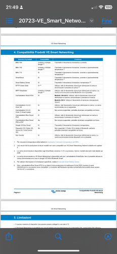

È di cosa, ho voluto precisare sulla funzione di sincronizzazione tra i caricatori purtroppo non ancora implementata sull'Orion.
Il motivo principe, resta quello che non è possibile "dare istruzioni" all'alternatore, lui eroga un po' come gli pare e piace mentre sia i pannelli fotovoltaici sia la rete 230V possiamo ritenerli una fonte di energia più stabile, tale da poter consentire una ricarica sincronizzata tra i vari dispositivi loro collegati.
C'è anche da tener conto che sul mercato sono presenti già da tempo dc-dc corredati di sonda NTC che svolgono più o meno lo stesso lavoro, non vorrei che ci sia magari qualche utente ad averne già uno e facendosi un'idea sbagliata del prodotto potrebbe essere tratto in inganno, sostituendolo quasi inutilmente con il nuovo Orion XS ottenendo però alla fine lo stesso risultato.
C'è di buono che nel nuovo Orion sono state implementato alcune funzionalità molto importanti, quelle ad esempio dei settaggi, ora, è possibile impostare in base alle condizioni dettate dall'alternatore, stupido o intelligente che sia, tensioni e correnti, sia in ingresso che in uscita oltre a svariati altri parametri.
