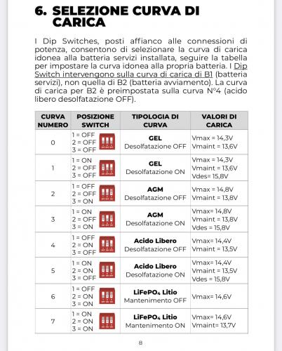

16/02/2006 65178
Inserito il 24/02/2024 alle: 20:08:26
Io ho questo regolatore, mi domando se è veramente necessario cambiare tutto per mettere là litio basta impostarlo in acido libero desolfatazione off
Lo stesso per il caricabatterie
Tensione di 14,4 contro 14,6 e 13,5 contro 13,7
Ma è veramente necessario?

GialloRosso1961
GialloRosso1961
12/09/2006 521
Inserito il 24/02/2024 alle: 20:40:39
In risposta al messaggio di Grinza del 24/02/2024 alle 20:08:26
Io ho questo regolatore, mi domando se è veramente necessario cambiare tutto per mettere là litio basta impostarlo in acido libero desolfatazione off Lo stesso per il caricabatterie Tensione di 14,4 contro 14,6 e 13,5 contro 13,7 Ma è veramente necessario?
La ricarica delle Litio è molto più semplice di quanto richiedono batterie tradizionali. Di fatto si richiede una fase di bulk a corrente costante che può arrivare tranquillamente a 1C, ma per i nostri utilizzoi è decisamente troppo. Quando la tensione  si attesta al valore di targa del costruttore , normalmente tra 14.4 e 14.6, si passa direttamente al floating con una tensione di 13.5.:Nel  tuo caso la prima posizione, 14.3 di carica e 13.6 floating senza desolfatazione è perfetta. È una soluzione leggermente conservativa che non stressa le batterie. Il resto è marketing.

Inserito il 24/02/2024 alle: 21:00:45
Io anche metterei quella.
06/09/2019 7000
Inserito il 24/02/2024 alle: 22:21:53
Antonio, la posizione 4 nel tuo schema è perfetta per ricaricare una litio..
Il mio CB Campoli del 1992 dopo 30 anni risulta essere uno dei migliori caricabatterie per ricaricare batterie di ultima generazione cioè le lifepo4.
Ciro.
