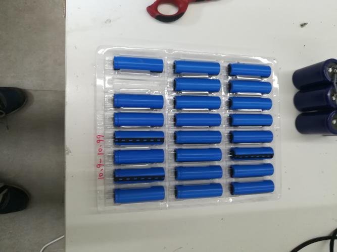

Inserito il 09/04/2021 alle: 11:43:49
In risposta al messaggio di valerionuvola del 09/04/2021 alle 08:35:01
Abbiamo chiarito che non ha senso montare una bancata di condensatori in parallelo alla BS poichè non vi è un beneficio diretto a livello autonomia e poichè abbiamo sempre parlato finora di spunti e non vi sono utenze
collegate alla BS che creano spunti . Un inverter può assorbire una massiccia dose di corrente ma sono prelievi continui e non impulsivi .  Non è da considerarsi impulsivo il tempo di 30 secondi che impiega la macchinetta a scaldare l'acqua . Il focus si è spostato sulla batteria motore dove avviene un vero e proprio spunto . L'eccitazione del motorino di avviamento infatti a T0 è quasi pari ad una corrente di cortocircuito . C'è da chiedersi : ha senso ? Vale la pena di spendere xx euro per realizzare un boost di corrente per 1 avviamento ?  E poi , dopo aver preriscaldato le candelette ed aver assorbito 50 ampere per 30 secondi , aver messo in funzione la pompa di pescaggio del gasolio dal serbatoio , quanta energia sarà ancora disponibile sui condensatori ? Non lo sappiamo .  E anche se fosse disponibile ancora energia quanti tentativi di avviamento possiamo fare ?  1 ? Consideriamo che ogni volta che i condensatori si scaricano poi vanno a pescare energia per ricaricarsi dalla BM , ha senso ? Se esiste una risposta a tutte queste domande allora il progetto ha senso altrimenti sono soldi e tempo buttati via .
Quello che bisogna tenere conto è che  il condensatore non si scarica completamente , ad esempio come dici con 30 secondi a 50A si solo una scarica parziale ...se si scaricasse vorrebbe dire che la batteria è arrivata a 0V...essendo in parallelo le 2 tensioni BM e Supercap si muovono allo stesso modo...da quello che ho visto con l'oscilloscopio sulla BM senza condensatore si ha una buco di tensione profondo , mentre  con condensatore è molto meno profondo.
In pratica la batteria + condensatori sotto sforzo ha un calo di tensione limitato e non si siede .
Ad ogni accensione già ad orecchio si sente il motorino di avviamento girare vivacemente anche con batteria piccola o poco carica...nel mio caso la batteria da 45Ah sembra una 100Ah  sempre nuova da più di due anni.
E' ancora presto da dire ma la mia sensazione è che andrò avanti ancora parecchio con questa BM da soli 45Ah, senza preoccuparmi in inverno soprattutto in montagna di avere qualche problema di accensione.

Inserito il 09/04/2021 alle: 14:09:58
In risposta al messaggio di banoyo del 09/04/2021 alle 11:43:49
0V...essendo in parallelo le 2 tensioni BM e Supercap si muovono allo stesso modo...da quello che ho visto con l'oscilloscopio sulla BM senza condensatore si ha una buco di tensione profondo , mentre  con condensatore è molto meno profondo. In pratica la batteria + condensatori sotto sforzo ha un calo di tensione limitato e non si siede . Ad ogni accensione già ad orecchio si sente il motorino di avviamento girare vivacemente anche con batteria piccola o poco carica...nel mio caso la batteria da 45Ah sembra una 100Ah  sempre nuova da più di due anni. E' ancora presto da dire ma la mia sensazione è che andrò avanti ancora parecchio con questa BM da soli 45Ah, senza preoccuparmi in inverno soprattutto in montagna di avere qualche problema di accensione.
A parte il riscaldamento ionico dove si moltiplica l'energia prelevata dall'ambiente stesso (centrifugano gli ioni...è come far girare le palle, ahahah) niente si crea niente si distrugge; se una batteria è da 50 Ah da 50 Ah resta, permettendo con notevoli costi e complicazioni di spuntare un po' di più...sinceramente non capisco tutto questo accanimento terapeutico.

Inserito il 09/04/2021 alle: 14:50:11
In risposta al messaggio di enzov1100 del 09/04/2021 alle 14:09:58
Non è esattamente cosi...esempio stupido, vedila come un tubo dell'acqua che usi per lavare l'auto, lo usi  ci consumi 100 lt per lavarla con sapone e spugna.
Ora se a questo tubo attacchi una idro pulitrice ad alta pressione consumi sempre 100 lt ma la lavi in meno tempo e senza usare la spugna.
Oggi mi sono arrivate anche le batterie al litio, ora appena trovo il tempo, provo a fare qualcosa di nuovo con litio+supercap.IMG_20210409_143357.jpg
Tiziano
Modificato da banoyo il 09/04/2021 alle 16:54:07
