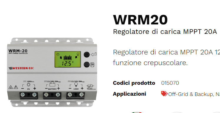

Tutto chiaro. Grazie. Che regolatore vado a mettere? Io pensavo a un Victron Smart. Come range?  75-15 100-20 100-30 150-35  ? Come mai così tanti valori di tensione diversi? 75-100-150? Grazie ancora
monterei questo:
sempre che il tuo impianto FV non vada oltre i 20A.

monterei questo: sempre che il tuo impianto FV non vada oltre i 20A.
Io attualmente ho un pannello da 155W. Non so quanti V e quindi quanti A.
Non saprei ma non credo proprio mi possa dare 20A...
Che caratteristiche ha questo regolatore in particolare?
Ha qualcosa da preferirlo a un Victron?
Perché pensavo piano piano di orientarmi verso l'ecosistema Victron che mi sembra di qualità e piuttosto completo.
Inoltre la funzionalità smart con tutto a portata di smartphone via BT mi piace non poco.
Farei una cavolata?

Io attualmente ho un pannello da 155W. Non so quanti V e quindi quanti A. Non saprei ma non credo proprio mi possa dare 20A... Che caratteristiche ha questo regolatore in particolare? Ha qualcosa da preferirlo a un Victron?
Perché pensavo piano piano di orientarmi verso l'ecosistema Victron che mi sembra di qualità e piuttosto completo. Inoltre la funzionalità smart con tutto a portata di smartphone via BT mi piace non poco. Farei una cavolata? Vorrei capire tutto bene... Ho trovato una pagina con e specifiche dei pannelli Vechline. Dalle misure il mio dovrebbe essere un DP155W. 27,7V e quindi ~5A.
ci sono anche tagli più piccoli di 20A ma tra uno e l'altro il prezzo non cambia più di tanto.
Se preferisci Victron per una maggior compatibilità con altri prodotti non è un problema, va benissimo anche Victron. L'unico vantaggio che so avere il Western è che puoi staccare la BS senza problemi, senza dover scollegare i pannelli, cosa che non credo si possa fare con Victron, ma potrei sbagliare.

ci sono anche tagli più piccoli di 20A ma tra uno e l'altro il prezzo non cambia più di tanto. Se preferisci Victron per una maggior compatibilità con altri prodotti non è un problema, va benissimo anche Victron. L'unico

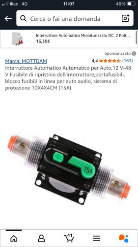

Purtroppo non trovo un midi da 15A, credo mi orienterò un un MAXI da 15, massimo 20A.
In alternativa, secondo te, può andar bene un oggettino di questo tipo?
Grazie ancora

Purtroppo non trovo un midi da 15A, credo mi orienterò un un MAXI da 15, massimo 20A. In alternativa, secondo te, può andar bene un oggettino di questo tipo? Grazie ancora
in linea di massima potrebbe andare bene anche un automatico, ma non nascondo che quelli che mi son passati per le mani mi son sempre sembrati al tatto poco affidabili, poi è vero che io non ho mai sentito di problemi in merito a impianti FV dove quel fusibile (di qualsiasi tipo) sia intervenuto...
merito a impianti FV dove quel fusibile (di qualsiasi tipo) sia intervenuto... così al volo ho trovato questi: sr_1_6?mk_it_IT=%C3%85M%C3%85%C5%BD%C3%95%C3%91&crid=1V3OPTX6CID2B&dib=eyJ2IjoiMSJ9.olOgP_VzWrwr_1JeFf9CXpwrmDDtNf-0QmFqHJcmhDW4LXUFRRhSeuUaonpjePohnaVRfA0KqchJOwLNss9fcM7G_6SsEa7YjRisrjHHxJT-C4QCtbAhddk1urWZIHxLKNg1A5HItDGJ817heEV1sedn6-SaJJDICmAK3alumQuyQ9el3QUPFPTStuTf3vzrJ8ILknCiZ0ITNs0l9WB1G80tyUAAx6ObfAsw5IwGZTytNpV-5PYeeF4AxzjuJ1ltWGQcCIj3qEIzuMlBdG1skl7P9Aq4LayF-wg-8A6bM.4AoneDCjkUv65j_6Q6ujWKvBW-PV3K_2R-S2ExG_uPs&dib_tag=se&keywords=fusibile+midi+15a&qid=1749462670&sprefix=fusibile+midi+15a%2Caps%2C161&sr=8-6
Si, li avevo visti... ma non sono propriamente dei MIDI e mi scocciava un pò doverne prendere 10 x usarne 1
Puoi anche non metterlo, il regolatore puoi disattivarlo da app se necessita intervenire per manutenzione, hai preso il modello 20A, un pelino sovradimensionato per il pannello che hai ma va bene lo stesso, nel caso in futuro deciderai di montare un secondo pannello di potenza simile a quello esistente o comunque entro i 200 Wp, sei gia a posto.
In rimessaggio se proprio vuoi, puoi mettere un sezionatore sul positivo che arriva da pannello, se proprio ritieni di averne bisogno.
