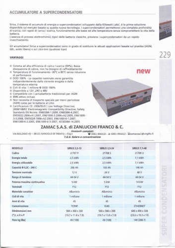

Come Vi avevo preannunciato ecco le "prime"
informazioni sulle appena arrivate disponibili
Batterie a i    SuperCondensatori
con : cicli di ricarica 1.000.000
anni di vita stimata  45
la 12 volt pesa poco più delle litio
________________________________________
_________________________________________
http://kilowattlabs.com/energy-...
http://www.ultraflexgroup.com/f...
Ricarica in 15 secondi  (avendo la energia a disposizione ).
Altre notizie e quotazioni dopo gennaio febbraio .

peccato aspettare gennaio- febbraio,
con un rapido calcolo per avere la stessa energia disponibile servono circa 1300 euro di lifepo4 di quelle economiche (se leggo bene la foto)
 45 anni...quindi se si guastano qualche anno prima sono in garanzia giusto? carta canta (non coerente alle specifiche) laughlaugh

Domani vedo di  copiare meglio quanto sopra  , era in Pdf e non viene meglio di così.
----------------------------------------__________________________
Nota da quanto sentito da colloqio personale consigliano come massimo :
Batterie al piombo  scarica del 40 % ogni ciclo di ricarica ( ma la ricarica dura almeno 8-10 ore)
Batterie in Agm  scarica dedl 50 %  come sopra
Batterie al Lithio scarica si del 90 % si ,  ma non tutti i giorni così elevata
,consigliano in almeno DUE giorni (e ricarica veloce in poche ore )
Batterie ai supercondensatori scarica anche del 99 %
anche molte volte al giorno (e ricarica immediata in 15-30 secondi )
--a patto di avere un sistema di ricarica talmente potente -
Comunque parlano di sistema di ricarica come le Agm.

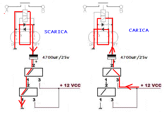

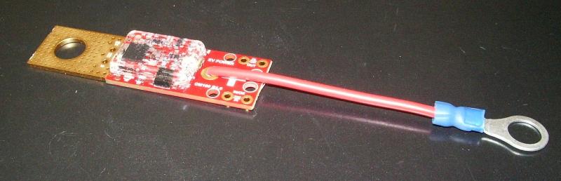

La soluzione probabilmente più economica è quella di usare dei semplici bilanciatori a resistenze e un relè di sgancio bassa tensione :
Ossia :
1 bilanciatore per ogni cella
e 1 relè di sgancio per bassa tensione
Te la cavi con poco più di 50 € ma non hai nessun controllo per le sovra tensioni .

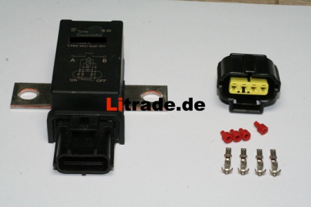

La soluzione che io ho voluto attuare è quella di accoppiare il mio BMS Smart123 con un relè della TYCO ma mi sono arenato in quanto quel relè bystabile deve essere pilotato da una schedina che manda impulsi ( da 50 ms a 100 ms ) a 12V per farlo cambiare stato.
Forse bastava un condensatore !
Non ho purtroppo le conoscenze sufficienti per realizzare una tale scheda che dia garanzia di totale sicurezza e ho preferito arrendermi e accendere il mutuo per prendere il Philippi TSA 265...( 175 € + trasporto angry )
Se hai buone conoscenze in elettronica puoi tentare quella strada e usare dei bilanciatori che controllano  LV e OV di ogni singola scheda tipo questi
per interfacciarli con il relè Tyco.
