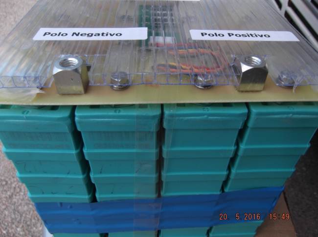

esattamente , ho cominciato col sostituire la Bm assemblando una piccola batteria ..da 40/45Ah
( le misurazioni risultano diverse da quelle per le comuni batterie al piombo , soprattutto per le temperature di misurazione )
Poi ho voluto testarla anche come Bs , anche se piccolina ha svolto egregiamente il suo lavoro ...alimentare i servizi yes
I prezzi , trattasi di celle importate dall'estero e assemblate dal sottoscritto , nella fattispecie 8 , con una piccola gestione elettronica ( Bms ) , mirata alla equalizzazione delle celle , anche qui dovrei spiegare che le celle sono in serie/parallelo ..i Bms uno solo per coppia di celle e non è il max blush
Tutto infatti è a livello sperimentale , per provare senza svenarmi e senza affidarmi ai pochissimi marchi che fanno la stessa cosa che so fare anch io ..triplicando i costi sad
Ha uno spunto di 600/675A e pesa 5,9 kg. completa
Per questa batteria ho speso c.a 250 euro

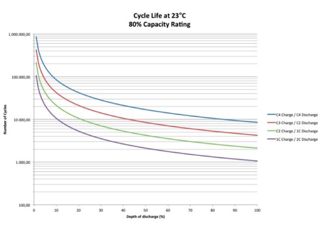

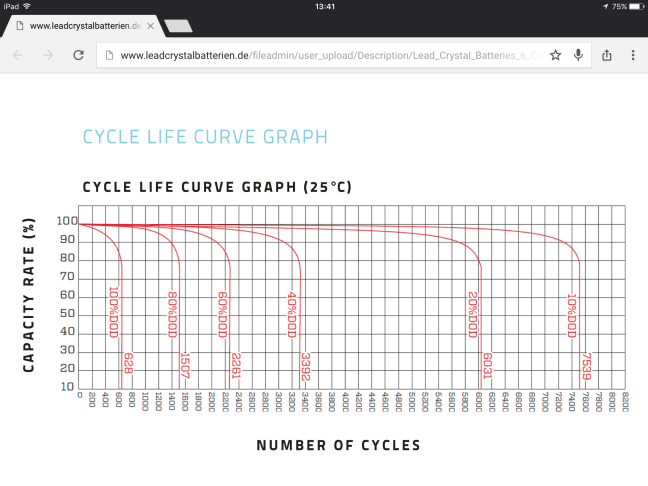

Dopo 1500 cicli di scarica all'80% DOD bisogna poi vedere la capacità residua... e poi a che C di carica e scarica; quest'ultimo dato influisce sensibilmente sulla vita della batteria.
Le ultime batterie LTO arrivano a fare all'80% DOD e con corrente di 0.5C in carica e di 1C in scarica più di 10.000 cicli; invece, le LiFePO4 arrivano a fare 1500 cicli al 100% DOD con correnti di 1C sia in carica che scarica e poi avere una capacità residua dell'80% circa.
Neanche da confrontare con la tecnologia al piombo; la tecnologia al piombo è a fine vita, non può andare oltre queste performance è il suo limite fisico.
Nelle lead crystal dice solo la % del DOD, quanti cicli e relativa capacità residua (dopo 1500 cicli, da quello che dichiarano, la capacità residua è pari al 10%) .. ma non specifica a che C-rate in carica e scarica.
PS: la capacità delle batterie, con tecnologia litio, è dichiarata a 1C

Dove leggi che la capacita' residua delle lead crystal e' del 10% dopo 1500 cicli ?
io non so dove hai letto questo 10%. Se fosse cosi' sarebbe poco. Per me quando si dichiarano i cicli che fanno alla fine deve esserci ancora un 70-80% di capacita' residua.
a me caricare e scaricare le batterie a velocita' supersonica interessa poco anche se una carica veloce da di sicuro dei vantaggi. Il mio booster carica 25A al massimo e i miei pannelli e il caricabatterie a 230V meno di 25A.

Dove leggi che la capacita' residua delle lead crystal e' del 10% dopo 1500 cicli ? io non so dove hai letto questo 10%. Se fosse cosi' sarebbe poco. Per me quando si dichiarano i cicli che fanno alla fine deve esserci ancora
un 70-80% di capacita' residua. a me caricare e scaricare le batterie a velocita' supersonica interessa poco anche se una carica veloce da di sicuro dei vantaggi. Il mio booster carica 25A al massimo e i miei pannelli e il caricabatterie a 230V meno di 25A.
Dal grafico si evince quello che ho scritto prima.. dopo 1500 cicli il calo della capacità residua è impressionante..

Inserito il 16/10/2016 alle: 13:51:16
Lo leggi da questo grafico
o da un altro grafico ?
Finora non avevo capito come va letto quel grafico ma potrebbe essere in effetti interpretato nella direzione che tu dici.
per come lo leggo ora (non sono sicuro lo leggo in modo corretto beninteso) significherebbe con cicli con scarica all'80% a 25 gradi:
dopo 1200 cicli all80% ho una capacita' residua del 95%.
dopo 1400 cicli all'80% ho una capacita' residua del 90%.
dopo 1500 cicli all'80%.ho una capacita' residua del 80%.
dopo 1507 cicli ho zero capacita' residua.
Sei d'accordo su questa lettura del grafico o lo leggi in modo diverso ?
Potresti inserire un grafico che mostra come deve diminuire la capacita' residua di batterie ottimali ?

Lo leggi da questo grafico o da un altro grafico ? Finora non avevo capito come va letto quel grafico ma potrebbe essere in effetti interpretato nella direzione che tu dici. per come lo leggo ora (non sono sicuro lo
leggo in modo corretto beninteso) significherebbe con cicli con scarica all'80% a 25 gradi: dopo 1200 cicli all80% ho una capacita' residua del 95%. dopo 1400 cicli all'80% ho una capacita' residua del 90%. dopo 1500 cicli all'80%.ho una capacita' residua del 80%. dopo 1507 cicli ho zero capacita' residua. Sei d'accordo su questa lettura del grafico o lo leggi in modo diverso ? Potresti inserire un grafico che mostra come deve diminuire la capacita' residua di batterie ottimali ?
Infatti io ho interpretato così il grafico... è semplice da leggere.

Per esempio queste batterie sono dichiarate 2000 cicli al 100% DOD con scarica a 1C e capacità residua dell'80%. Tutto dipende dalla qualità delle celle, se c'è o no il BMS etc.
