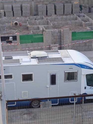

Son diversi anni che uso una bici (tandem) a pedalata assistita. Ho due pannelli fotovoltaici per un totale di 180 watt, due batterie agm in parallelo per un totale di 200Ah. La bici fa al massimo 20 km al giorno e la sua batteria la ricarico sempre, ad ogni ritorno al camper, anche se fossero solo 5 km. Ci vado bene da maggio ad ottobre (se tempo buono); in inverno neanche ci penso a caricare questa batteria perché, a malapena riesco a fare un week-end lungo (venerdì sera/lunedì mattina) perché è primario il riscaldamento (a gasolio).
In piena estate, giugno/settembre, potrei caricare anche un'altra batteria ma appena il sole dura meno durante la giornata, ecco che la disponibilità diminuisce subito.
Io credo che il generatore sia la spesa più inutile per un camperista che comunque capiti in mezzo ad altri: non in campeggio, non in aree pubbliche, non in aree di sosta.

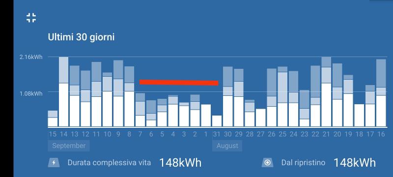

Un pannello da 450 produce 2.5kwh nelle belle stagioni agevolmente...
Mi fa 1 kWh con una giornata nuvolosa e anche 500wh se piove ,a volte in estate.
Un amico quest' estate e anche primavera al primo anno col camper, in Italia faceva tutti i GG più di 2kwh con un pannello da 420watt. Hai voglia batterie bici da 500 Wh, se non ci si aggiunge altro...
Con 2 pannelli da 300 dal costo contenuto si arriva a oltre 3.5 kWh al giorno e sicuramente oltre il kWh anche in inverno al sole, o in estate con giornate nuvolose.

La riga rossa sono giorni di pioggia e /o completamente coperti senza un raggio di sole.
Non si vede più di 2.16kwh perché non li possiamo consumare fisicamente ma potrebbe essere 2.8kwh o anche 3 sotto il sole di luglio.
i giorni più bassi di agosto sesso sono stati all ombra più o meno parziale di un albero dove arriva comunque a 1kwh.
Modificato da Hunter85 il 15/09/2022 alle 15:05:58

Hunter, sei preparatissimo ma pochi di noi possono avere una piazza pannellata sopra il camper. Per installare i miei 180 watt ho dovuto faticare non poco per trovare le misure adatte per stare tra parabola, maxi oblò ed oblò vari perdendo anche in estetica essendo questi accessori visibili esteriormente dal basso. Tu puoi avere una centrale sopra la testa, buon per te, la maggior parte di noi si deve accontentare di molto meno. Quindi, i kwh sono validi solo per il tuo impianto ed è inutile che ce lo ricordi continuamente, perché noi apparteniamo ad un'altra categoria.
oblò vari perdendo anche in estetica essendo questi accessori visibili esteriormente dal basso. Tu puoi avere una centrale sopra la testa, buon per te, la maggior parte di noi si deve accontentare di molto meno. Quindi, i kwh sono validi solo per il tuo impianto ed è inutile che ce lo ricordi continuamente, perché noi apparteniamo ad un'altra categoria. Giovanni
concordo, infatti per avere 450W di pannelli serve un mezzo del 1900 senza o con pochi oblò sul tetto e ovviamente neanche un accessorio.
Nel 2022, tra clima, CB, parabola e oblò è praticamente impossibile montarli.

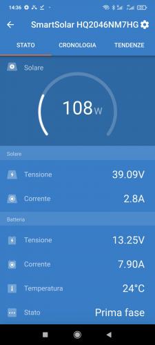

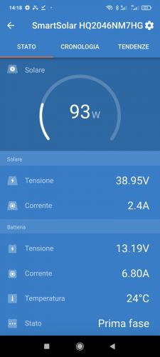

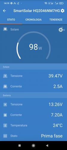

3300 watt fanno 80 watt col nuvolo?ma dove? A Pavia a dicembre sotto l acqua...certo...non " col nuvolo".
Ecco quanto fanno 450w "col nuvolo" e addirittura pioggerella in estate.
In questa situazione 3300 watt ne avrebbero fatti 700 di watt e non 80.
Screenshot_2022-09-01-14-19-41-175_com_victronenergy_victronconnect(1).jpgScreenshot_2022-09-01-14-18-06-490_com_victronenergy_victronconnect(1).jpgScreenshot_2022-09-01-14-36-31-317_com_victronenergy_victronconnect(1).jpgScreenshot_2022-09-01-15-23-49-925_com_victronenergy_victronconnect.jpg
C'è nuvolo e nuvolo. In un giorno come quello che vedi nelle foto, tutto il giorno senza un raggio di sole innestate,il pannello dav450 produce da un minimo di 360 wattora quando ha piovuto tutto il giorno a circa 800wattora /1kwh quando piviggina di tanto in tanto ma è sempre nuvolo. E nuvolo scuro come si vede chiaramente.
Il mio pannello fa 40 watt sotto l acqua in estate...come fanno 3300 watt a farne 80 col nuvolo non lo so.
Anzi si lo so. Appunto sotto la neve di dicembre.
