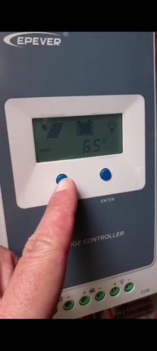

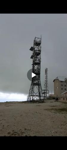

Comunque ho appunto questo amico a campo imperatore... stamattina col sole alle 10.00 faceva 15A.
Poi è diventato cosi. Buio pesto.
La produzione è scesa a 20 watt per un po'...
Poi mi scrive ancora che con lo stesso identico tempo già sta facendo 6/8A... cioè come 2 efoy piccoli, a metà settembre con nuvolo totale a campo imperatore.
Questa immagine di 6.5A non corrisponde al massimo possibile perché la batteria era a 14.7v quindi non era in MPPt al massimo.
Ora..le bici no... è una situazione di mal tempo reale. Ma recuperare la stufa gas della notte e la TV? Senza alcun problema!
L impianto in questione se non l ho già detto è da 420 watt (pannello molto economico a 108 mezze celle... cioè 2 Panasonic da 240 watt andrebbero ancora meglio!)
Questo si farà una settimana bianca a dicembre a campo imperatore senza problemi per stufa e TV...salvo se nevica 7gg H24..in quel caso credo che se ne andrà prima.

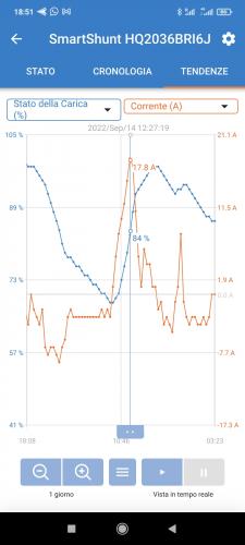

Il mio solare carica 20A a 178ah di batterie fino a 95%. AGm commerciali monoblocco da camper. Le AGm sono le batterie al pb con minore resistenza interna del mondo.
Qui vedi una mattina con batterie ECCEZIONALMENTE scaricate a 70% ..
Come vedi prendono 18A fino a 84%. E sarebbero stati fino a 24 se non ci fossero stati 6A di carichi accesi nel frattempo(che sullo schunt non puoi vedere). E se le avessi messe sotto pannello dalle 11 avrebbero preso direttamente tutti i 24A possibili fino a 84% a tardo pomeriggio, punto circa, in cui viene bloccata la tensione e la corrente giocoforza diminuisce.
Quindi altro che le AGm non prendono corrente se scariche. Me prendono pure oltre il limite consigliato.. motivo per cui può servire a volte un regolatore più piccolo rispetto ai pannelli. O un limitatore DC DC da Alternatore.

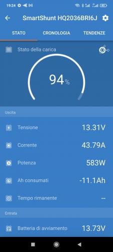

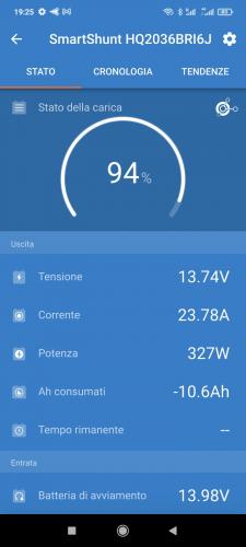

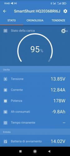

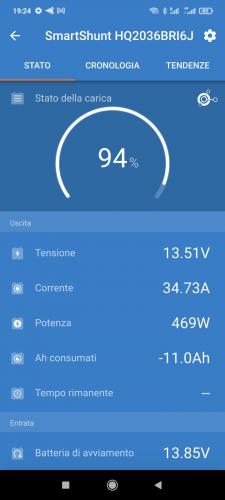

A proposito di agm che si caricano solo con pochissimi A...
ecco la messa in moto di pochi minuti fa,con 178ah di BS...scaricate solo del 6% e 10ah(94%).
All inizio entrano 43A a SOLI 13.31V... E L ALTERNATORE È DA 55a e 11 erano per il frigo (il pannello faceva 10 watt perché è tramontato il sole!)
Poi si stabilizza a circa 25A di carica. Direi un ottimo valore essendo praticamente cariche.
Ovvio che questo solo col cavo maggiorato altrimenti col cavo fino non VANNO PROPRIO OLTRE 94% e si mettono a una tensione che permette solo il mantenimento così come stanno.
Figurarsi se metto in moto con BS a 50% se non ne prendono di A! Ne prendono 55 solo perché l alternatore è da 55...
Questo Ot è solo per rispondere che non è vero che una agm molto scarica non accetta più di 7/8A...ma quando mai? Con un Cb o regolatore limitati a 7/8A e basta...
Le batterie agm di corrente ne prendono e pure in modo pericoloso per la batteria...
Screenshot_2022-09-16-19-25-50-390_com_victronenergy_victronconnect.jpgScreenshot_2022-09-16-19-24-17-560_com_victronenergy_victronconnect.jpgScreenshot_2022-09-16-19-24-06-127_com_victronenergy_victronconnect.jpg
Poi si è stabilizzato a 12A...ma stiamo parlando di una batteria a 95% di carica ..e una tensione di carica di 13.85v scarsi. Fosse una tensione da.seconda fase di un regolatore a 14.5 gli A sarebbero anche 16/17
