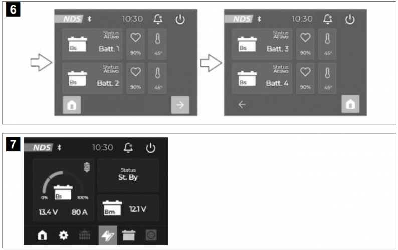

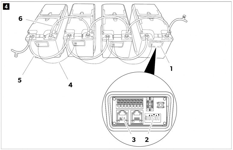

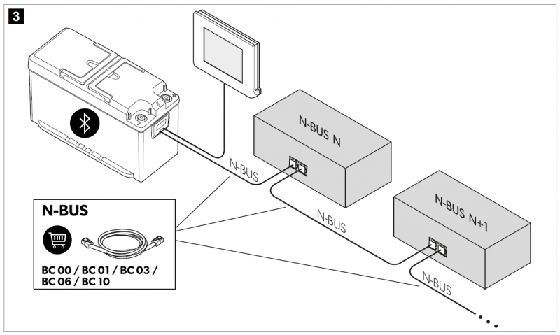

Faccio un esempio dal manuale della batteria NDS Tempra 150Ah
come vedi le varie batterie in parallelo sono collegate anche con il BUS dati che le collega anche al pannello display e da quello puoi vedere la singola batteria e se serve spegnere una delle batterie.

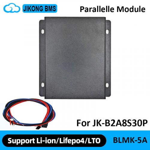

BMS B2A8S30P e poi? Se metto un secondo, un terzo ed un quarto pacco batterie tutti in parallelo andrò ad utilizzare anche 2-3-4 BMS, non solo, per un'ancor piu corretta installazione, proprio per gestire al meglio prelievi e ricarica andro ad inserire anche 1-2-3 appositi parallelatori, installazione un pochino più complessa, forse, ma senz'altro piu sicura. E' ovvio che noi poveri utenti umani facciamo il possibile per capire qualcosa e non abbiamo la strumentazione necessaria per fare test approfonditi pero, almeno qualche piccola sicurezza nell'adottare BMS, almeno sulla carta abbastanza buoni, lo facciamo. Cio che dici piuttosto, dovrebbe essere competenza tassativa di chi commercializza batterie composte spesso con piccole cellette da 20-30Ah (anch'esse di dubbia costruzione e provenienza),  nella favolosa Tempra da oltre 1500 euro, il BMS interno ha un controllo delle celle ancora peggiore, 4 tensioni ed altri dati rilevati da 5 blocchi composti da 4 celle connesse in parallelo, vabbe' ma poi però ho il display figo in bella vista. Fai presto tu a dire faccio la pizza in camper ma, sei sicuro di aver fatto la pizza? Ciro.

Le batterie al litio vanno in parallelo, se il BMS è evoluto si collegano tra loro anche con un cavo dati per avere un unica gestione più corretta di tutte le celle ospitate su entrambe le batterie (NDS, Victron, DSTeck ecc..), altrimenti si fa il parallelo e basta (Echo Worty, ManYi ecc...).
In realtà ManYi ha dei BMS con i dati per pacchi batterie più grossi, per gli amperaggi inferiori propongono di scegliere tra una singola batteria da 280 Ah oppure da 580 Ah, il parallelo di due da 280 Ah non lo consigliano.

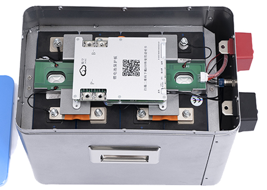

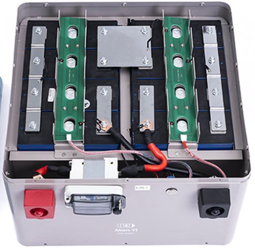

Ecco la 580 Ah con schema 2P4S
Questa è la 280 Ah (305 Ah) con schema 4S

Potresti spiegare bene cosa intendi per bms al risparmio che non riesce "sfruttare a pieno le caratteristiche..."?
Nella seconda foto il bms è un JK 200A con bilanciatore attivo da 2A. Non va bene? C'è di meglio?
Grazie dell'approfondimento
Cordialmente Gigi
Modificato da salomogi il 09/12/2024 alle 13:34:35
06/09/2019 6872
Inserito il 09/12/2024 alle: 13:52:39
In risposta al messaggio di salomogi del 09/12/2024 alle 13:33:49
@Ciro Potresti spiegare bene cosa intendi per bms al risparmio che non riesce sfruttare a pieno le caratteristiche...? Nella seconda foto il bms è un JK 200A con bilanciatore attivo da 2A. Non va bene? C'è di meglio? Grazie dell'approfondimento
Gigi, non ho assolutamente detto che non va bene il BMS in sé, dico solo che non permette semplicemente il prelievo o una carica di una corrente 1C in relazione al rapporto BMS/celle, tutto qua.
Si, e' vero, parliamo di correnti veramente eccezionali però, considera un prelievo di 2500 watt per una decina di minuti, le celle lo permetterebbero, il BMS no.
