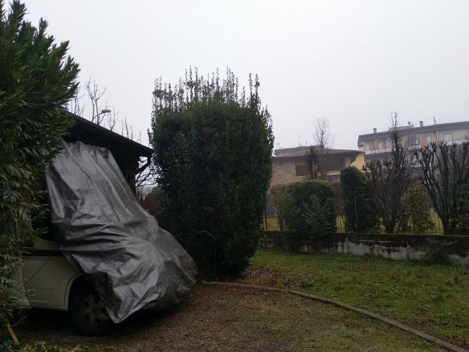

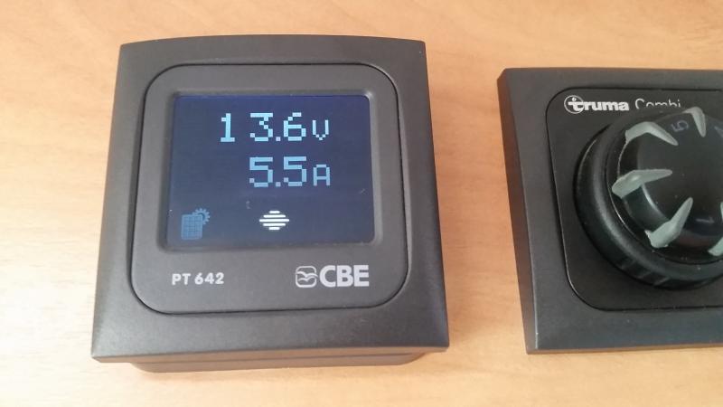

Non so fino a che punto quel pannello e relativo impianto siano significativi
Oggi qui da noi è una giornata uggiosa: nuvolo, foschia e un po' di pioggerella.
Questo è il mio camper sotto il portico.
IMG_20200203_103206.jpg​​​​​
Poco fa ho spostato il telo e fatto avanzare il camper, diritto, di circa 2.5 metri, la ruota ant.sx non arrivava al cordolo (non l'ho nemmeno sconnesso dal cavo 220 che gli dà tensione una volta alla settimana).
I pannelli erano: ancora parzialmente sotto il portico il destro (più avanzato) e quasi tutto coperto il sinistro che sta più indietro. Davano in queste condizioni:
Chiaramente corrente pochissima, ci mancherebbe, ma anche al "semibuio" la tensione era già sui 14.4 V.

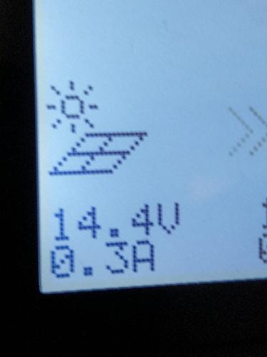

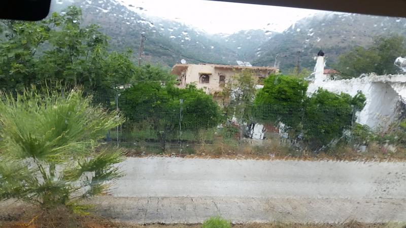

Rieccomi
Qui sono durante un temporale, con il pannello da 120W che avevo ed era da 32 celle
le due foto sono a pochi secondi l'una dall'altra. A parte che qui il 120W CBE con regolatore PWM caricava comunque 5.5 A sotto la pioggia, se ci fosse stato un 36 celle (com'è lo std a parte quel modello CBE, destinato ai PWM)  sarebbero stati quasi 2 V di più

Non so fino a che punto quel pannello e relativo impianto siano significativi Oggi qui da noi è una giornata uggiosa: nuvolo, foschia e un po' di pioggerella. Questo è il mio camper sotto il portico. ​​​​​ Poco
fa ho spostato il telo e fatto avanzare il camper, diritto, di circa 2.5 metri, la ruota ant.sx non arrivava al cordolo (non l'ho nemmeno sconnesso dal cavo 220 che gli dà tensione una volta alla settimana). I pannelli erano: ancora parzialmente sotto il portico il destro (più avanzato) e quasi tutto coperto il sinistro che sta più indietro. Davano in queste condizioni: Chiaramente corrente pochissima, ci mancherebbe, ma anche al semibuio la tensione era già sui 14.4 V. Appena mi collego dal PC ti mostro altri casi interessanti. ... Rieccomi Qui sono durante un temporale, con il pannello da 120W che avevo ed era da 32 celle  le due foto sono a pochi secondi l'una dall'altra. A parte che qui il 120W CBE con regolatore PWM caricava comunque 5.5 A sotto la pioggia, se ci fosse stato un 36 celle (com'è lo std a parte quel modello CBE, destinato ai PWM)  sarebbero stati quasi 2 V di più
Si quest' impianto nom lo conosco abbastanza comunque i cablaggi sono generosi e il regolatore è un helios pwm 10A...vecchio ma decente...mentre  il pannello proprio non lo so... potrebbe anche avere qualche problema.
Cacchio, 5.5A con quella pioggia con 120 watt!!
Con quel tempo li  faccio 5/7A col 300 watt...
Poi conta tantissimo lo spessore delle nuvole...pero e tanto!
