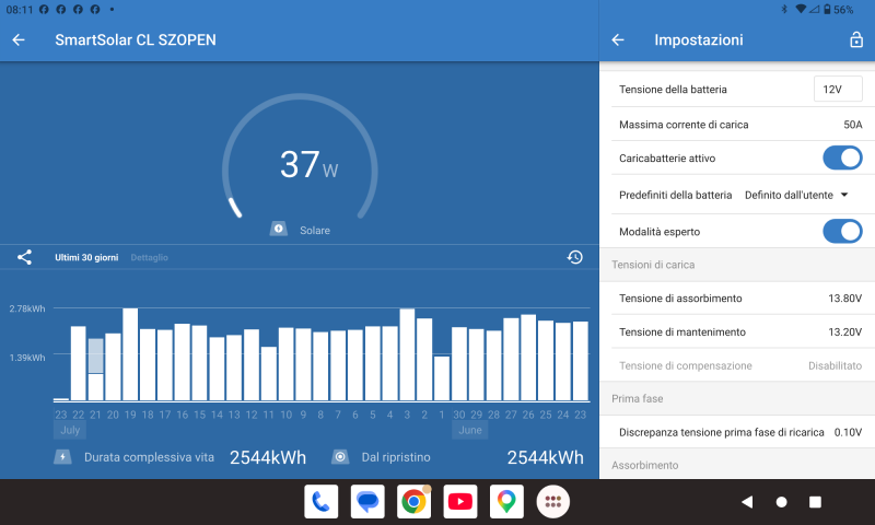

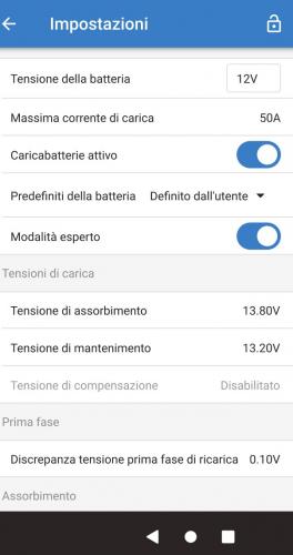

Ciro, se imposti 13,8 V e non si sa a quanto tempo può ammontare la fase di assorbimento, o CV, risulta impossibile dire con certezza che il SOC non arriva al 100% anche e soprattutto quando i più arrivano a casa/rimessaggio e lasciano il mezzo fermo per settimane o mesi; mentre per un full timer o quasi è fin più semplice la gestione.
Esempio con le LF280K da nuove (valori presi da test presenti online)...
- Caricate a 3,65 V/cella (14,6 V) risulta che con 40 A (0,14C) costanti per fare 0-100% ci mette circa 7h15min e la fase assorbimento dura forse 1-1,5 minuti; capacità 289 Ah;
- Caricate a 3,4 V/cella (13,6 V) risulta che con sempre 40 A costanti per fare 0-100% ci mette circa 7h35min però la fase di assorbimento dura circa 2h15min. Prima che iniziasse la fase di assorbimento la capacità caricata era di circa 213 Ah (circa 76%SOC rispetto alla capacità nominale o circa 73% su quella rilevata con corrente di 40 A). Finita la fase di assorbimento la capacità caricata era uguale ovvero 289 Ah. Durata totale carica +20 minuti.
Celle non compresse, solo poste in verticale.
Questo per dire che non basta settare una tensione sensibilmente più bassa rispetto il limite d'uso pari a 14,6 V per limitare il SOC, bisogna anche limitare il tempo della fase di assorbimento. Con soli 3,4 V/cella e correnti di 0,1-0,2C per arrivare indicativamente all'80-85% la fase di assorbimento andrebbe limitata a 30-40 minuti; se la corrente di carica è più bassa, il SOC è di conseguenza più alto quando inizierà la fase di assorbimento e viceversa.
Difficile che avvenga in un camper avere per tempo la batteria al 100% o valori prossimi... Tutto dipende dall'uso che se ne fa del mezzo e dai settaggi impostati delle varie fonti di ricarica; non lo ritengo così improbabile a maggior ragione se con tensioni di carica sempre più vicine o uguali a 14,6 V.

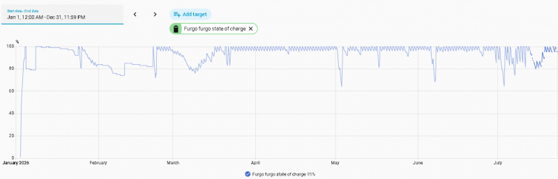

Io non sono full-timer, ho il camper rimessato all'aperto e, visto che mi piace tenere il router 4g, la telecamera e i vari moduli esp32 sempre accesi, la batteria è quasi sempre al 100%
il pannellino da 120W reintegra i consumi (almeno d'estate, in inverno sono riuscito a scaricare la batteria completamente surprise, si vede all'inizio del grafico).
Potrei programmare delle automation in home assistant per scaricarla di più e/o caricarla di meno, ma non voglio complicarmi la vita. Che così facendo perdo 1000 cicli? Ma chissenefrega, in due anni e mezzo ne ho fatti 15, anche se la batteria durasse solo 1000 cicli con questo ritmo dura 120 anni. Se poi di cicli ne dura 100 (e non credo proprio che ne faccia così pochi) vuol dire che fra 10 anni ne dovrò comprare una nuova, sai che problema.
Se fossi un fulltimer me ne fregherei ancora meno: la miglior morte di una batteria lifepo4 è usarla e punto.
Alla fine si romperà il bms prima di esaurire le celle.
