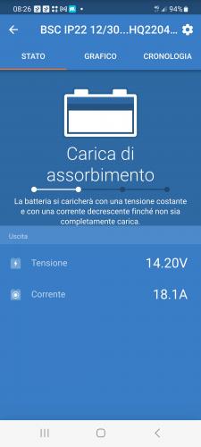

un caricabatterie con tensione di seconda fase 14.2 e batteria lifepo4.

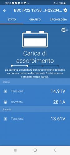

Con Rete bluetooth che compensa la caduta di tensione tramite sensore sulla batteria, il caricabatterie proverà ad arrivare a 14.2 SULLA BATTERIA con la massima corrente, costi quel che costi come tensióne che dovrà erogare.
Nell' esempio a 30A la caduta è 1.3v.
Quindi il Cb per arrivare a 14.2v sulla batteria dovrà arrivare a 15.5 su se stesso ok?
E infatti butterà dentro 30A fino a che la batteria sarà a 14.2 , e lui a 15.5.
Ecco a un dato momento di prima fase la situazione.
Ora eliminando la rete bluetooth e quindi la compensazione, il caricabatterie passa subito a 14.2v perché non può più vedere la tensione SULLA BATTERIA MA SOLO SU SE STESSO.
Quindi i 14.9v di prima gli sembrano una sovra tensione.
Vediamo che con la batteria a stessa tensione di carica la corrente passa da 28A a 18!!
Con stesse impostazioni di carica.

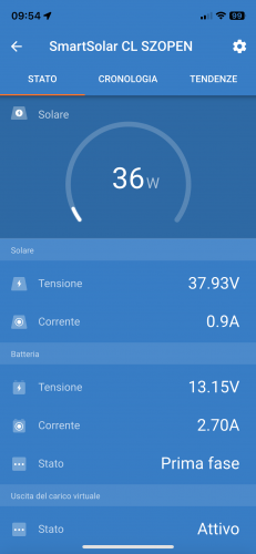

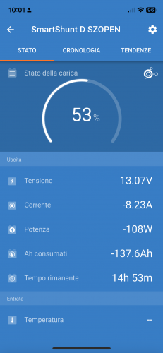

Questo l'hai scritto tu nel primo post:
Visto che vedo abbastanza in voga sulle batterie lifepo4 impostare tensioni di seconda fase bassissime rispetto a quanto raccomandato dalla letteratura (14.2-14.6v).
Nel mio caso la seconda fase è il mantenimento poiché non faccio fare nessuna fase di assorbimento.
Non ritengo necessario che le celle siano sempre portate al 100% preferisco lasciarle lavorare entro il loro range ottimale di capacità, vale a dire, da 3, 1V SOC al 20% a 3,25V SOC 90% ovvero da 12,4V a 13V.
Ciro.

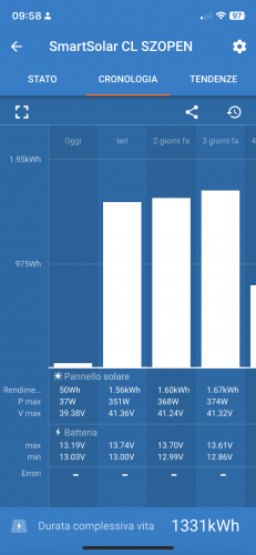

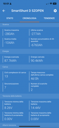

Qui puoi vedere lo stato attuale di come sono adesso
non sto caricando quasi nulla perché all’ombra
qui puoi vedere come nei giorni scorsi la tensione non è mai arrivata a 14V é lo stato di carica non ha mai superato il 75%
qui si è appena acceso anche il frigo
e questa è la situazione complessiva attuale
